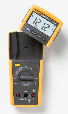

  • Технология беспроводной связи малой мощности позволяет работать с дисплеем на расстоянии до 10 м
  • Отображение истинного среднеквадратического значения переменного тока или напряжения при измерении нелинейных сигналов
  • Частота до 50 кГц
  • Дисплей 6000 отсчетов с подсветкой
  • Проведение измерений без необходимости удерживать мультиметр на весу позволяет сконцентрироваться на выполнении измерений и обеспечивает повышенную безопасность электрических измерений.
  • Функция автоматического отключения питания
  • Запись минимальных, максимальных и средних величин
  • Категории безопасности CAT IV 600 В, CAT III 1000 В
  • Питание: три батареи типоразмера АА
  • Габариты 53 × 93 × 193 мм
  • Вес 604 г

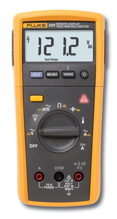

Технические характеристики Fluke 233
Измеряемый параметр
Диапазон
Погрешность
Постоянное напряжение
0.1 мВ … 1000 В
0.25% + 2
Переменное напряжение
0.1 мВ … 1000 В
1.0% + 3
Постоянный ток
1 мА … 10 A
1.0% + 3
Переменный ток
0.1 мА … 10 A
1.5% + 3
Сопротивление
0.1 Ом … 40 МОм
Емкость
1000 нФ … 9999 мкФ
Частота
0.1 Гц … 50 кГц
Температура
–40 °C … +400 °C
Прозвонка цепей
да
Проверка диодов
да
Частота радиосвязи
2.4 ГГц, диапазон ISM, расстояние 10 м
