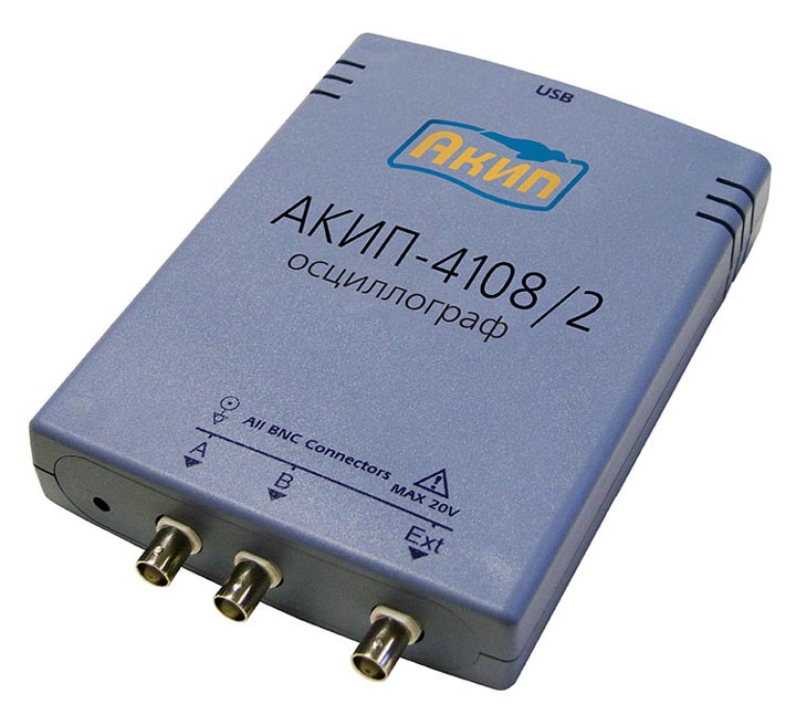

Осциллографы серии АКИП-4108
  • «3 в 1»:
    • осциллограф
    • анализатор спектра
    • генератор сигналов
  • Осциллограф: 2 канала + вход внешней синхронизации (Ext)
  • Автоизмерения (26 параметров); курсорные измерения (ΔU; ΔT)
  • Быстрое преобразование Фурье (БПФ)
  • Пиковый детектор, усреднение, послесвечение, цифровой самописец (максимальная частота дискретизации 1 кГц)
  • Режим «покадровой» регистрации (запись/воспроизведение до 1000 осциллограмм во внутренний буфер)
  • Встроенный генератор стандартных сигналов до 1 МГц: синус, меандр, треугольник, пила (нараст./спад)
  • Интерфейс USB 2.0 (совместимый с USB 1.1)
  • Питание от ПК по шине USB (потребляемый ток 500 мА)
  • Габариты 100 × 135 × 45 мм
  • Вес 210 г
