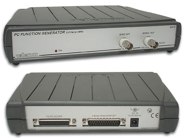

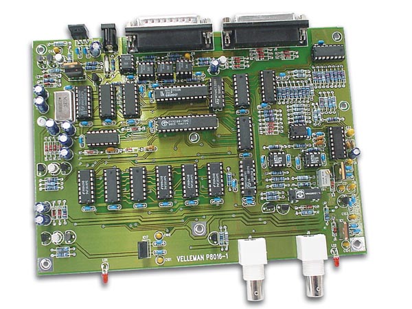

Генератор Velleman K8016
Управляемый от ПК генератор сигналов произвольной формы, выполненный по технологии прямого цифрового синтеза (DDS).
Может поставляться в собранном виде под названием PCG10.

  • Стабилизация кварцевым резонатором
  • Интерфейс с ПК: LPT, оптически изолированный
  • Память формы сигнала: 32 к
  • Питание от стандартного сетевого адаптера 12 В / 800 мА
  • Габариты 235 × 165 × 47 мм
Генератор Velleman K8016 Генератор Velleman K8016
 Технические характеристики K8016
Параметр
Значение
Сигналы стандартной формы
Синус, меандр, треугольник
Сигналы специальной формы
Произвольной формы, шум
Диапазон частот
0.01 Гц…1 МГц
Разрешение по частоте
0.01%
Диапазон амплитуд
100 мВ п-п…10 В п-п на нагрузке 600 Ом
Разрешение по амплитуде
0.4% от полной шкалы
Постоянное смещение
0…–5 В или 0…+5 В
с разрешением 0.4% от полной шкалы
Разрешение по вертикали
8 бит (0.4% от полной шкалы)
Максимальная частота выборки
32 МГц
Нелинейные искажения
синусоидального сигнала
< 0.08%
Выходное сопротивление
50 Ом
