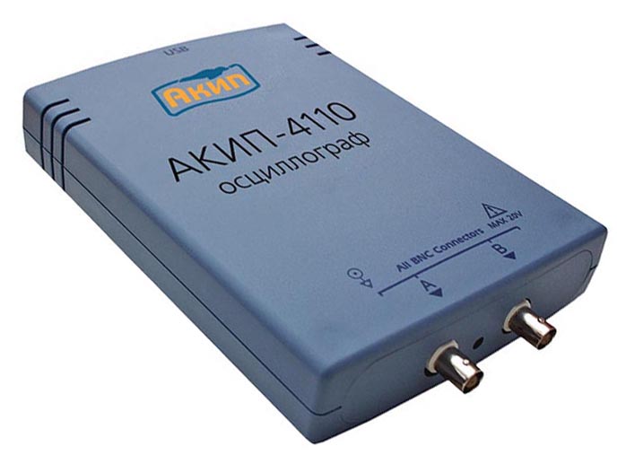

Английской фирмой Pico Technology выпускается семейство цифровых USB осциллографов с общим названием PicoScope.
Цены
Цифровой запоминающий USB-осциллограф
Контест
АКИП-4110
131 451 ₽
ПРИНЦИП
USB Осциллограф АКИП-4110/4 (2301)
АКИП
Для российской фирмы «ПриСТ» эти приборы поставляются под торговой маркой АКИП.
Таблица соответствия приборов PicoScope и АКИП позволяет найти описания аналогов.
В статье «Профессиональные осциллографы на базе ПК» дано подробное описание семейства USB осциллографов АКИП.
Осциллографы серии АКИП-4110
  • «2 в 1»:
    • осциллограф
    • анализатор спектра
  • Объем памяти: 32 М на канал
  • Автоматические (26 параметров) и курсорные измерения (ΔU; ΔT)
  • Быстрое преобразование Фурье (БПФ)
  • Пиковый детектор, усреднение, послесвечение
  • Режим «покадровой» цифровой регистрации (запись/считывание до 1000 осциллограмм во внутренний буфер)
  • Интерфейс USB 2.0 (совместимый с USB 1.1)
  • ПО под ОС WIN XP SP2 и Vista
  • Питание от внешнего ПК (по шине USB), 200 мА
  • Габаритные размеры 200 × 140 × 35 мм
  • Масса 500 г
USB осциллограф АКИП-4110
