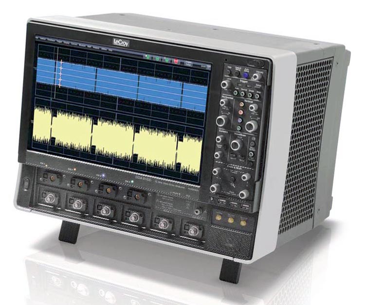

Серия профессиональных цифровых запоминающих осциллографов WaveMaster 8Zi состоит из восьми 4-канальных приборов с полосами пропускания от 4 до 30 ГГц.
Для решения задач в системах последовательной передачи данных выпускаются модификации осциллографов в серии SDA 8Zi (Serial Data Analyzers).
По сравнению с осциллографами WaveMaster 8Zi, SDA 8Zi имеют вдвое больший объем памяти и дополнены специализированным программным обеспечением.
Кроме того, специально для разработчиков компьютерных жестких дисков, производятся модификации осциллографов–анализаторов дисководов серии DDA 8Zi (Disk Drive Analyzers) с возможностями считывания и анализа данных из секторов, и даже, из целых дорожек.
Основные характеристики осциллографов во всех сериях одинаковы.
Состав серий показан в таблице:
804Zi
806Zi
808Zi
813Zi
816Zi
820Zi
825Zi
830Zi
WaveMaster
SDA
DDA
  • ЖК-дисплей 39 см TFT сенсорный экран, WXGA 1280×768 точек
  • Полосы пропускания: 4 ГГц, 6 ГГц, 8 ГГц, 13 ГГц, 16 ГГц, 20 ГГц, 25 ГГц, 30 ГГц
  • Количество каналов 4
  • Максимальная частота дискретизации 80 ГГц на канал
  • Входные сопротивления 50 Ом и 1 МОм
  • Технология X-Stream II – скорость измерений до 750,000 в секунду
  • Режим запуска TriggerScan для аппаратного поиска аномалий по параллельным условиям запуска (до 100)
  • Скорость передачи данных на внешний компьютер 500 Мб/сек (опция)
  • Режимы WaveStream (скорость обновления дисплея 2500 осциллограмм/сек) и WaveScan (программный поиск аномалий)
  • Расширенная математика, измерения, статистика, тренд
  • Поддержка анализа низкоскоростных и высокоскоростных потоков последовательных данных
  • Поддержка любых пробников: пассивных, активных, дифференциальных, высоковольтных, токовых, логических
  • «Аналоговое» послесвечение от 0.5 с до бесконечности (по выбору)
  • Внутренний жесткий диск не менее 40 Гб
  • Напряжение питания 120…240 В (±10 %) / 45…66 Гц (автовыбор)
  • Потребляемая мощность 975 Вт
  • Габаритные размеры 355 × 467 × 390 мм
  • Масса 23.4 кг

Запуск с исключением
Запуск по ошибке, когда задается желательный режим, а запуск происходит, когда сигнал ему не соответствует.
Каскадная синхронизация
Алгоритм синхронизации
Готовность к запуску по событию «А», запуск по событию «В».
Готовность к запуску по событию «А», подтверждение готовности по событию «В», запуск по событию «С».
Готовность к запуску по событию «А», подтверждение готовности по событию «В», подтверждение
готовности по событию «С», запуск по событию «D».
Виды синхронизации
События «А» и «В» - фронт, глитч, длительность, параметры окна, интервал, рант,
скорость нарастания или по логическим условиям (аналоговые)
События «C» и «D» - фронт или по логическим условиям (аналоговые)
Удержание запуска
Задержка между «А» и «В», «В» и «C», «C» и «D» - устанавливается в единицах времени или количестве событий.
Сброс
Сброс между «А» и «В», «В» и «C», «C» и «D» - устанавливается в единицах времени
Дополнительные характеристики
Анализ
последовательных
данных (опция)
Поддерживаемые
низкоскоростные протоколы
UART, RS-232, LIN, CAN, FlexRay, I2C, SPI
Поддерживаемые
высокоскоростные протоколы
Синхронизация по шаблонам для протоколов PCI Express, SATA,
PDH, SDH, USB, UWB, FB-DIMM со скоростью до 3.125 Гб/с
Дополнительные выходы
Выход восстановленной тактовой частоты, выход данных
Программные
возможности
Штатные
Измерения, математика, редактор процессов WEB
Опциональные
Пакеты пользовательских настроек, расширенного БПФ и анализа
спектра, измерение ЭМС импульсов, «глазковых» диаграмм,
измерения джиттера, цифровых фильтров, масок электросвязи
Интерфейсы
Штатные
USB 2.0 (6 шт.), LAN, порт для внешнего монитора, LBUS
Опциональные
USB (тип B), LSIB (PCI Express), GPIB (IEEE-488.2)
Поддержка сетевых протоколов
LXI класс C, VXI-11, VICP
Основные параметры осциллографа
ПараметрЗначение
Типцифровой
Исполнениенастольный
Число каналов4
Полоса пропускания, МГц16000
Основные параметры анализатора спектра
ПараметрЗначение
Типцифровой
