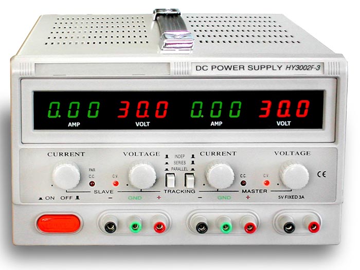

Источник питания Mastech HY3002F-3
ПроизводительMastech
СерияHY300x-3
МодельHY3002F-3
Источники питания серии HY300x-3

Предназначены для стабилизации постоянного напряжения или тока.
  • 2 независимых регулируемых канала
  • Дополнительный канал 5 В / 3 А
  • Возможность параллельного или последовательного соединения каналов
  • Плавная установка выходных параметров регуляторами ГРУБО/ТОЧНО
  • Режимы стабилизации тока и напряжения
  • Защита от короткого замыкания
  • Питание 110 / 220 В ±10%, 50 / 60 Гц
  • Габариты 365 × 265 × 164 мм
