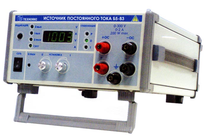

Источник питания Техноякс Б5-83
ПроизводительТехноякс
СерияБ5-79/83
МодельБ5-83
Предназначен для питания радиотехнических устройств при разработке, регулировке, испытании и ремонте узлов, блоков и приборов радиоэлектронной техники в широком диапазоне постоянных напряжений и токов.

Основные особенности источников питания серии Б5-79/83:
  • Стабилизация напряжения
  • Стабилизация тока
  • Установка максимального уровня выходного напряжения независимо от положения органа управления величиной выходного напряжения
  • Индикация выходного напряжения и тока
  • Подключение нагрузки по четырехпроводной линии
