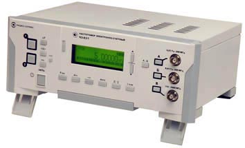

Частотомер Радио-Сервис Ч3-83
ПроизводительРадио-Сервис
СерияЧ3-83
МодельЧ3-83
Частотомеры предназначены для измерения частоты и периода синусоидальных сигналов, а так же длительности импульса, частоты и периода следования импульсных сигналов.

Измерение проводится по трем каналам частотомера, два из которых имеют одинаковый частотный диапазон, что позволяет одновременно работать с двумя источниками сигнала и вычислять их соотношения.
Кроме того, прибор измеряет уход частоты (как мгновенный, так и максимальный) за период измерения, длительность и скважность импульсов, подсчитывает количество импульсов за период измерения, а также служит для выдачи высокостабильного сигнала опорной частоты.
Термостабилизированный опорный генератор частотомера модели Ч3-83 обеспечивает высокую точность измерений.
Высокоинформативный графический дисплей и интуитивно понятные органы управления существенно облегчают работу с прибором.
В прибор встроен интерфейс RS-232C. Поставляемое с частотомером программное обеспечение позволяет с его помощью создавать массивы данных для последующего анализа.
