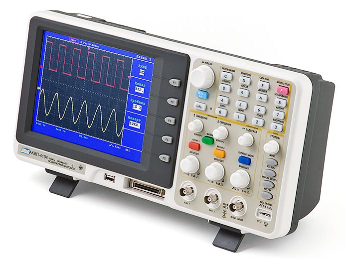

Основные особенности осциллографа АКИП-4104:
  • 2 аналоговых канала+1 внешний, 16 цифровых каналов
  • Полоса пропускания 25 МГц для аналоговых каналов, 33 МГц – для логического анализатора
  • Макс.
    частота дискретизации 100 МГц
  • Макс. глубина памяти 5 Кб на каждый аналоговый канал, 4 Мб на каждый цифровой канал
  • Сбор данных: выборка, пиковый детектор, усреднение
  • Запуск по фронту, по шине, по шаблону, последовательный, по длительности, ТВ, режим XY
  • Автоматические и курсорные измерения, математические функции
  • Внутренняя память 4 ячейки, 10 профилей, запись на внешний USB-носитель
  • Контрастный цветной ЖК дисплей с разрешением 640×480 точек и диагональю 7.8"
  • Интерфейс USB или RS-232
  • Портативный, опция батарейного питания

Технические характеристики АКИП-4104
Характеристики
Значения
Сбор информации:
аналоговые каналы
Частота дискретизации
100 МГц на канал
Длина памяти
5 кБ на канал
Вертикальное разрешение
8 бит
Сбор информации:
цифровые каналы
100 МГц
Длина памяти
4 МБ на канал
Вертикальный канал:
аналоговые каналы
Число каналов
2 канала
Полоса пропускания
25 МГц
Время нарастания
14 нс
Коэффициент отклонения
5 мВ/дел … 5 В/дел
Максимальное напряжение
300 В (DC+AC пик-пик с пробником 10:1)
Входное сопротивление
1 МОм || 20 пФ
Погрешность
по постоянному уровню
±5%
Погрешность усреднения
Усреднение >16: (5% от уровня + 0.5 деления) для ∆V
Вертикальный канал:
цифровые каналы
Число каналов
16
Полоса пропускания
33 МГц
Погрешность
установки порога
±(0.1 В+ 3% от уровня)
Входное напряжение
0 … 5 В
Входной импеданс
1 МОм
Канал
горизонтального
отклонения
Коэффициент развертки
5 нс/дел … 50 с/дел
Шаг коэффициента развертки
1 - 2.5 - 5
Погрешность
±0.01%
Задержка
Предзапуск, 1 экран, послезапуск
Режимы развертки
Основная, задержанная, прокрутка, X-Y
Синхронизация
Источники синхросигнала
Канал1, канал2, сеть, внешний, цифровые каналы
Режимы запуска развертки
Автоколебательный, ждущий, однократный, автоуровень,
ТВ (NTSC, PAL, SECAM), по шине, по шаблону,
по длительности, по последовательности
Фильтры синхронизации
Связь по переменному или постоянному току, ФНЧ, ФВЧ
Дополнительные
функции
Интерполяция
Sin(x)/x
Курсорные измерения
По оси X и по оси Y
Автоматические измерения
Амплитуда, частота, период, среднее значение, RMS
Сохранение данных
Внутренняя память:10 настроек и 4 формы сигнала для логического
анализатора, 4 осциллограммы; запись на внешний USB носитель
Математика
Сумма, разность, инверсия
Общие данные
Напряжение питания
100…240 В, 50 / 60Гц,<15 Вт
Габаритные размеры
370 × 180 × 120 мм
Масса
1 кг
Комплект поставки
Шнур питания (1), аналоговый делитель 1:1, 10:1 (2),
интерфейсный кабель, руководство по эксплуатации
Опции
Батарейное питание
