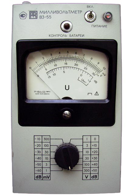

Милливольтметр Пунане-Рэт В3-55
ПроизводительПунане-Рэт
СерияВ3-55
МодельВ3-55
Милливольтметры В3-55, В3-55А предназначены для измерения среднеквадратического значения напряжения переменного тока синусоидальной формы.
Милливольтметр В3-55А предназначен для измерения среднеквадратического значения напряжения переменного тока синусоидальной формы и линейного преобразования его в напряжение постоянного тока.

Шкалы приборов проградуированы в среднеквадратических значениях синусоидального напряжения и в децибелах. Уровень 0 дБ равен 0.775 В.
Технические характеристики милливольтметров серии В3-55
Значения
В3-55
В3-55А
Измеряемые
напряжения
Диапазон
0.1 мВ … 300 В
Поддиапазоны
1 / 3 / 10 / 30 / 100 / 300 мВ/
1 / 3 / 10 / 30 / 100 / 300 В
Диапазон частот измеряемых напряжений
20 Гц … 1 МГц
Частота градуировки
1 кГц
Рабочие области
частот
I
45 Гц … 200 кГц (вкл.)
II
20 … 45 Гц (искл.)
III
200 кГц … 1 МГц (вкл.)
Основная погрешность на частоте градуировки 1 кГц,
выраженная в процентах от значения верхнего предела
установленного поддиапазона измерения
≤ ±2.5%
Активное входное сопротивление,
измеренное на частоте 45 Гц
≥ 1 МОм
1.2 ±0.2 МОм
Входная емкость
Прибора
≤ 30 пФ
28 ±3 пФ
Придаваемых кабелей
≤ 80 пФ
Время установления показаний прибора
≤ 4 с
Время установления рабочего режима
1 мин
Допускаемое значение суммы напряжений постоянной
составляющей и среднеквадратического значения
измеряемого напряжения
350 В
Питание прибора
От двух элементов 373
с напряжением 2.4 … 3.1 В
От сети переменного тока
220 ±22В / 50 ±0.5 Гц
Ток, потребляемый прибором от двух элементов 373
≤ 85 мА
≤ 75 мА
Мощность, потребляемая прибором от сети
через блок питания
≤ 4.5 В·А
≤ 3.5 В·А
Рабочие условия
применения прибора
Температура
+5 … +40 °С
–5 … +50 °С
Относительная влажность
до 95%
при температуре +30 °С
до 98%
при температуре +25 °С
Атмосферное давление
61.3 … 104 кПа
(460 … 780 мм рт. ст.)
60 … 106 кПа
(450 … 795 мм рт. ст.)
Габаритные размеры
145 × 110 × 254 мм
162 × 98 × 293 мм
Масса прибора (с элементами 373)
≤ 2.2 кг
≤ 2.0 кг
Основные параметры вольтметра
ПараметрЗначение
Тип индикациистрелочный
Выбор пределов измеренийручной
Измеряемые параметрынапряжение переменное
В355, В3 55
