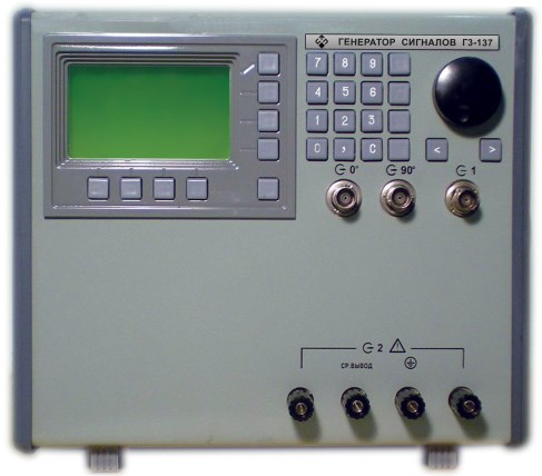

Генератор сигналов низкочастотный Супертехприбор Г3-137
Генератор сигналов низкочастотный ГЗ-137 предназначен для проведения регламентных и ремонтных работ на образцах радиоэлектронной техники, комплектации вооружения, военной и специальной техники, для оснащения частей и подразделений технического обслуживания ВВТ, арсеналов, баз, ремонтных предприятий, метрологических частей и подразделений Минобороны России, предприятий оборонной промышленности и других отраслей экономики.
Генератор сигналов низкочастотный Г3-137
ПриСТ
Россия и страны СНГ
Г3-137по запросу
Соответствует требованиям государственных заказчиков и оборонной промышленности.
Разрешен для комплектации вооружения военной и специальной техники и поставки Министерству обороны РФ, поставляется под контролем военного представительства.
Предназначен для формирования напряжения синусоидальной формы в диапазоне частот от 0.001 Гц до 500 кГц.
