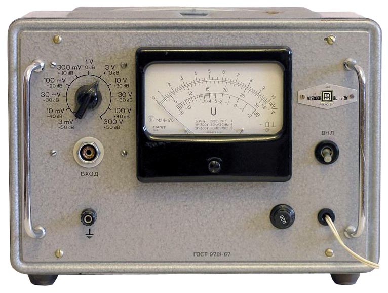

Милливольтметр ламповый Пунане-Рэт В3-13
Милливольтметр ламповый В3-13 предназначен для измерения эффективного значения синусоидальных переменных напряжений от 0.5 мВ до 300 В в диапазоне частот от 20 Гц до 1 МГц.
Технические характеристики В3-13
Значения
Пределы измерения напряжений
3 / 10 / 30 / 100 / 300 мВ /
1 / 3 / 10 / 30 / 100 / 300 В
Частотный диапазон измеряемых напряжений
20 Гц … 1 МГц
Погрешность прибора, выраженная
в процентах от конечного значения
рабочей части шкалы
в диапазоне частот 20 Гц…1 МГц;
на пределах 3 мВ…1 В
не более ±4%
в диапазоне частот 20 Гц…20 кГц
на пределах 30…300 В
не более ±4%
в диапазоне частот 20 кГц…1 МГц
не более ±6%
ПРИМЕЧАНИЕ.
При измерении напряжений на частотах, равных
частоте питающей сети или ее гармоникам, включая пятую,
допускается дополнительная погрешность ±10%
Входное сопротивление прибора
на частоте
1000 Гц
не менее 1.0 МОм
на пределах 3 В…300 В
не менее 1.6 МОм
на частое
1 МГц
на всех пределах
не менее 400 кОм
Входная емкость прибора
не более 25 пФ
не более 1.5 пФ
Среднее время безотказной работы
1400 ч
Потребляемая мощность
не более 50 Вт
Условия эксплуатации
Температура воздуха
–10 … +40 °С
Атмосферное давление
105 ±4·103 н/м2 (750 ±30 мм рт. ст.)
Относительная влажность воздуха
до 90% при температуре +25 °С
Напряжение питания
220 В ±10% / 50 ±0.5 Гц
Размеры прибора
300 × 220 × 185 мм
Вес
около 6 кг
