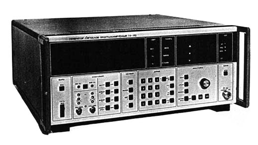

Генератор сигналов программируемый Квазар Г4-192
Предназначен для проверки быстродействующей аппаратуры авиационной и спутниковой связи, измерений при проведении исследований, разработки и обслуживания локационных систем, для автоматизированной настройки и проверки узкополосных систем, проверки связной аппаратуры с быстроменяющейся частотой.
Технические характеристики Г4-192
Значения
Диапазон частот
0.01 … 1300 МГц
Дискретность
0.1 Гц
Нестабильность частоты за 15 мин.
после 30 мин. прогрева
5×10–8
Погрешность установки частоты
1.5×10–7
Выходное напряжение
0.0224 мкВ … 2 В
Режимы работы
НК, AM, ЧМ, ФМ, ИМ
Спектральная плотность мощности
фазовых шумов
в диапазоне частот 325 … 650 МГц
при отстройке на 120 Гц
–90 дБ/Гц
при отстройке на 20 кГц
–132 дБ/Гц
Гармонические составляющие
на частотах до 650 МГц
–30 дБ
на частотах свыше 650 МГц
–25 дБ
Негармонические составляющие
–85 … –97 дБ
Диапазон модулирующих частот
при внешней AM
20 Гц … 20 кГц
при внутренней AМ и ЧМ
1 кГц
при внешней ЧМ
20 Гц … 100 кГц
при ФМ
0.02 … 10 кГц
при ИМ
выше 10 МГц
Паразитная девиация частоты в режиме НК в полосе частот. 0.3 … 3.4 кГц
1 Гц
Время установки частоты
не более 12.5 мс
Потребляемая мощность
320 В·А
Габариты
480 × 200 × 500 мм
Масса
30 кг
