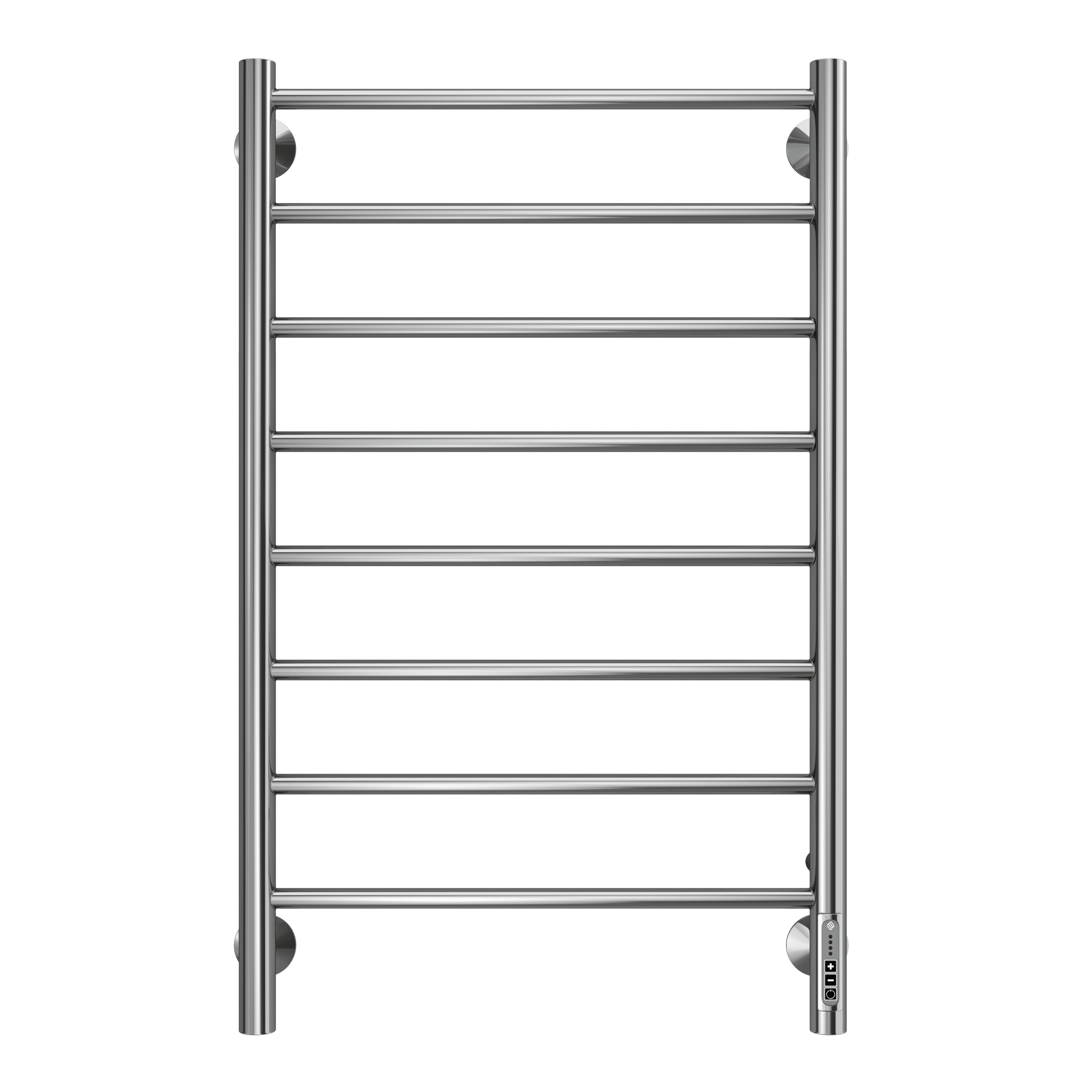

Электрический полотенцесушитель: основные особенности
электрический полотенцесушитель лесенка
Электрический полотенцесушитель — прибор, который не зависит ни от наличия воды, ни от основной отопительной системы. Такое оборудование бывает двух типов, их условно называют "сухими" и "жидкостными". В моделях первого типа теплоносителем является термошнур, поэтому они называются кабельными. В "жидкостных" — маслянистая жидкость, которую нагревают с помощью Тэна.
Этот прибор выполняет две задачи. Полотенцесушители небольшой мощности предназначены только для сушки влажного текстиля, например халатов и полотенец. Оборудование большой мощности, кроме сушки, выполняет функцию обогрева.
Преимуществом электрического полотенцесушителя является то, что его можно ставить не только в ванной комнате, но и в любом помещении, где его можно подключить к сети. Поэтому он может обогревать совмещенный санузел, кладовую, прихожую, хозяйственное помещение.

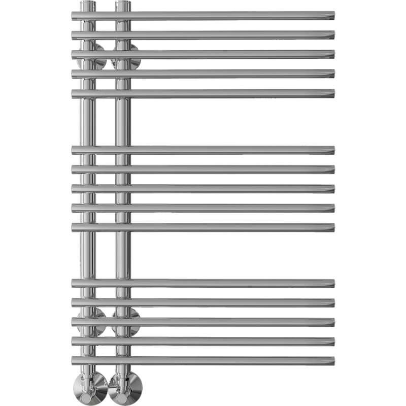

Расчет необходимой мощности
электрический полотенцесушитель F-образный
Выбирая полотенцесушитель в соответствии с ГОСТом, нужно убедиться, что его мощность не будет слишком низкой и будет отвечать потребностям, учитывая объем ванной комнаты и выполняемые задачи.
Если полотенцесушитель не предназначен для масштабных задач, и владелец дома собирается использовать его только для сушки полотенец, то достаточно подобрать прибор из расчета мощности 35 Вт на 1 кв. м пространства. То есть для стандартной ванной комнаты хватит 150 Вт.
Если же он будет использоваться как отопительный прибор, то потребуется более высокая мощность. Считается, что на обогрев ванной площадью 1 кв. м, требуется прибор мощностью в 100-140 Вт. Конкретный показатель зависит от планировки помещения и материала, из которого сложены стены. Главное, чтобы он обеспечивал в ванной температуру в +25 ºС. Но лучше брать модель с небольшим запасом, чтобы устройство не работало на износ. При этом большой запас приведет только к росту расходов на оплату энергии. Пусть лучше этот показатель будет составлять около 25%.
В большинстве квартир площадь ванной комнаты составляет 3-4 кв.м. Поэтому, с учетом запаса и приведенного нормативного показателя может быть достаточно прибора мощностью в 560 Вт — и только в том случае, если он выполняет функцию обогревательного устройства.
В частном доме ограничений меньше, поэтому размер ванной комнаты может быть гораздо больше. В этом случае будет нужен и более мощный полотенцесушитель — до 1200 Вт.
