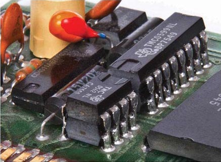

ИМС для потребительских товаров выпускались почти исключительно в пластиковых корпусах с двухрядным расположением выводов, при использовании которых проявлялось много изобретательности. На Рисунке 1 изображена распространенная в то время концепция многоярусного корпуса, образованного установкой двух DIP корпусов друг на друга, – самая ранняя реализация технологии Package on Package (корпус-на-корпусе). Кроме того, при изготовлении этих приборов использовалась алмазная резка пластин – технология, до сих применяемая в производстве безвыводных микросхем.
Рисунок 1. «Усовершенствованная» печатная плата калькулятора (начало 1980-х г.г.) содержит микросхемы в корпусах DIP, установленные друг на друга.

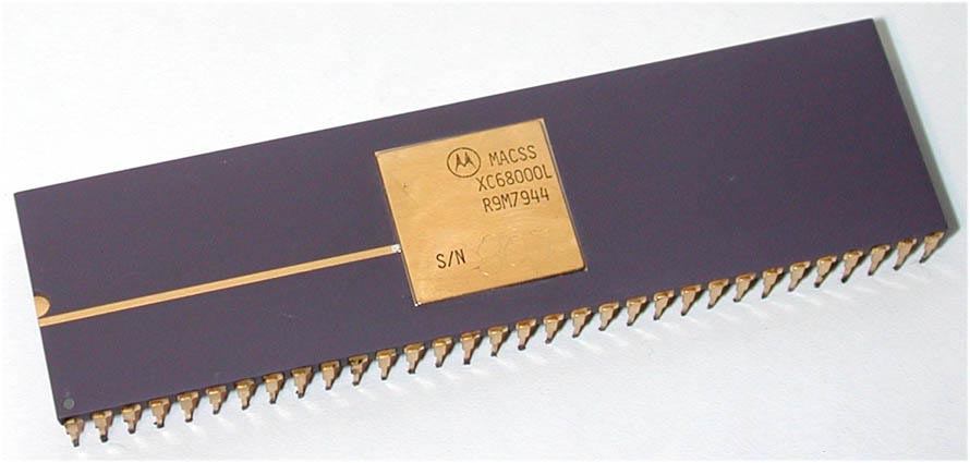

И все же, со временем требования высокой производительности стали предъявляться даже товарам потребительской сферы. Большая индуктивность и емкость корпусов DIP делают их непригодными для работы на высоких частотах. Кроме того, печатные платы от размеров, рассчитанных на установку в стойки, сократились до компактных изделий с длиной стороны всего в несколько дюймов. Это привело к необходимости сокращать габариты корпусов ИМС за счет уменьшения стандартного шага выводов (2.54 мм). Например, 64-выводной корпус микропроцессора в начале 1980-х годов имел длину почти 3.5 дюйма и ширину около 1 дюйма (Рисунок 2). Однако уменьшение шага выводов для дальнейшей миниатюризации исключало возможность их монтажа в отверстия печатной платы, обуславливая, таким образом, необходимость революционного перехода к технологии поверхностного монтажа.
Рисунок 2. Микроконтроллер XC68000, выпущенный компанией Motorola в 1979 году.

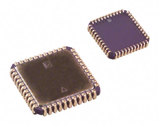

Рисунок 4. Пример одной из необычных концепций герметизации микросхем – корпус с
J-образными выводами.

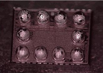

В тоже время, взрывное развитие портативных средств связи, MP3 плееров, сотовых телефонов и смартфонов требовало от электронной промышленности создания еще более компактных корпусов. Популярным средством решения этой задачи стала технология упаковки WCSP (Wafer chip-scale package – корпус, имеющий размеры кристалла), особенностью которой является установка шариков припоя непосредственно на кристалл, в результате чего металлические межсоединения кристалла становятся корпусом микросхемы (Рисунок 5). К примеру, микросхема 1980-х годов в корпусе площадью около 2000 мм2, изготовленная сегодня по технологии WCSP, занимала бы менее 20 мм2. Но миниатюризация корпусов продолжается, шаг выводов становится все меньше, а их количество все больше. Не будет преувеличением сказать, что уменьшение размеров корпусов было не менее важным для электроники, чем неуклонное сокращение размеров транзистора.
Рисунок 5. 10-контактный корпус WCSP компании Maxim Integrated площадью примерно 3 мм2.
