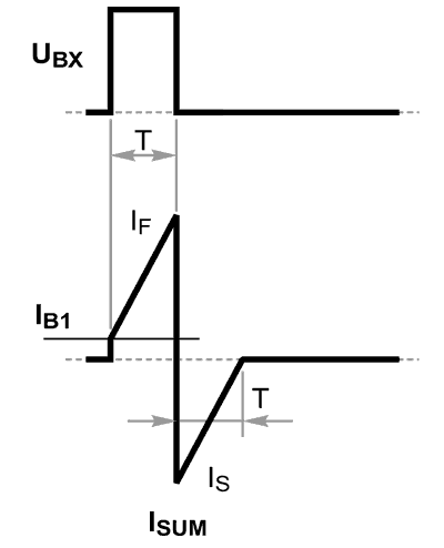

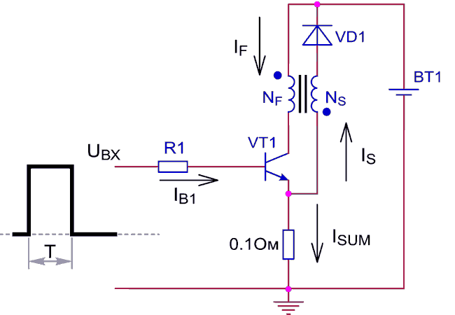

Напомним принцип работы простейшего преобразователя с трансформатором, в котором есть две обмотки с одинаковым количеством витков. Схема устройства изображена на Рисунке 1. На Рисунке 2 показана форма тока ISUM через резистор 0.1 Ом, который включен в цепи эмиттера транзистора и размагничивающей обмотки NS. Схема преобразователя с размагничивающей обмоткой (далее – ПРО) формирует последовательно два импульса пилообразного тока. Первый, нарастающий импульс с пьедесталом (ток базы VT1), имеет положительную полярность, а второй, ниспадающий – отрицательную.

Рисунок 1. Схема преобразователя с
размагничивающей обмоткой.
Рисунок 2. Форма тока ISUM.
Наклон импульсов тока определяется индуктивностью обмоток трансформатора LF и напряжением питания ПРО (ВТ1) в соответствии с выражением (1).

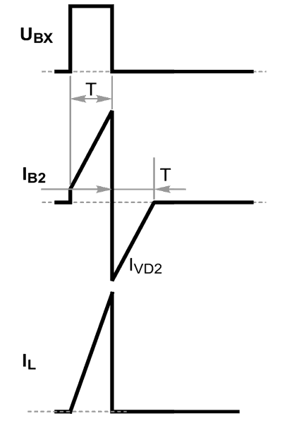

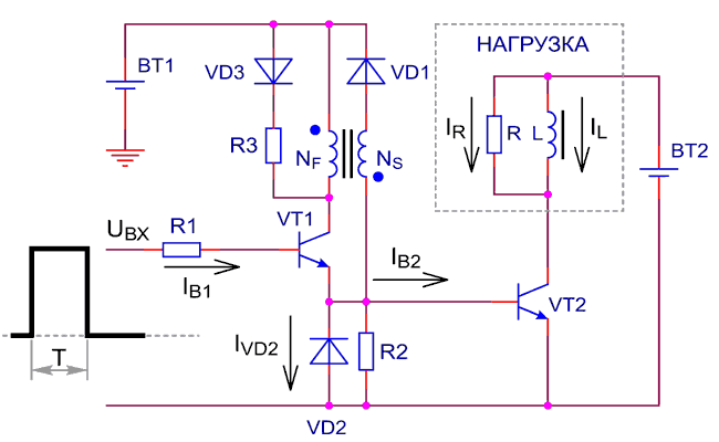

На Рисунке 3 показана схема биполярного ключа с применением ПРО для формирования базового тока силового ключа, а на Рисунке 4 – форма токов базы и коллектора силового транзистора VT2.
Применение преобразователя с размагничивающей обмоткой Применение преобразователя с размагничивающей обмоткой
Рисунок 3. Схема биполярного ключа с применением ПРО. Рисунок 4. Форма токов транзистора VT2.
Схема включения транзисторов VT1 и VT2 напоминает схему составного транзистора, в которую добавили накопительный трансформатор. Получилась новая схема составного транзистора, в которой оба транзистора работают в ключевом режиме, обеспечивая минимальные потери при сохранении большого коэффициента усиления по току.

Для оптимального управления необходимо, чтобы базовый ток VT2 был в 4 раза меньше тока коллектора на протяжении всего времени открытого состояния силового транзистора.
Поскольку напряжение питания ПРО совпадает с напряжением питания нагрузки, индуктивность первичной обмотки трансформатора ПРО должна быть в 4 раза больше индуктивности нагрузки (LNF = 16 мГн). При изменении напряжения питания системы зажигания отношение токов (IL/IB2) меняться не будет.
Анализ предложенной схемы позволяет сделать следующие выводы.
  1. Применение схемы ПРО для управления силовым биполярным транзистором обеспечивает минимальные потери в цепи управления электронным ключом, так как в схеме отсутствуют активные потери.
  2. В момент закрытия силового транзистора вторичная обмотка ПРО формирует запирающий базовый ток, равный базовому току до выключения транзистора, но противоположный по знаку. В ТУ на биполярные транзисторы рекомендуется именно такой способ выключения транзисторов, для этого режима оговариваются временные параметры отключения. Запирающий базовый ток можно увеличить, если уменьшить количество витков вторичной обмотки.
  3. В момент закрытия силового транзистора вторичная обмотка ПРО возвращает в источник питания схемы энергию, которая была запасена в первичной обмотке во время открытого состояния VT1. Этот режим обеспечивают диоды VD1 и VD2.
  4. Схема имеет широкий диапазон рабочих напряжений питания (ВТ1) – от 3 В до уровня питания силового транзистора (ВТ2). Это дает преимущество биполярным транзисторам перед силовыми MOSFET, напряжение на затворе которых обычно не может превышать 10 … 20 В.

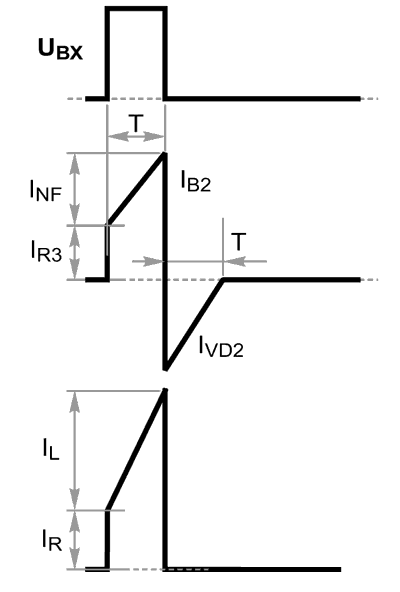

  5. Если нагрузка силового биполярного транзистора имеет индуктивно-резистивный характер, необходимо использовать схему, изображенную на Рисунке 5.
Рисунок 5. Схема ПРО для активно-реактивной нагрузки. Рисунок 6. Форма токов в схеме на Рисунке 5.
