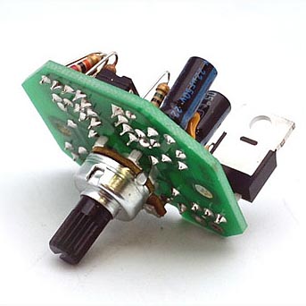

Регулятор мощности KIT BM4511 (KIT NM4511), работа которого основана на принципе ШИМ (широтно-импульсной модуляции), предназначен для регулировки мощности, может управлять яркостью ламп накаливания, температурой нагревательных приборов (например, подогрев сидений автомобиля), скоростью вращения коллекторных электродвигателей и т. д.
Применение BM4511 (NM4511) для регулировки работы мощных ламп при фото и видео съемках позволяет устанавливать необходимые параметры освещенности. Кроме того, данное устройство позволяет повысить частоту ШИМ, что делает возможным исключить мерцание в кадрах и уменьшить утомляемость глаз. Высокое КПД 99%, обеспечивает максимально эффективное управление нагрузками.
Блок KIT BM4511 /набор KIT NM4511, предлагаемый компанией Мастер КИТ, является надежным и компактным устройством, разработанным с применением современных технологий.

Устройство выполнено на основе широтно-импульсного регулятора. Применение сдвоенного операционного усилителя DA1 LM358 позволило реализовать генератор с широтно-импульсной модуляцией при минимальном количестве деталей. Задающий генератор, выполненный на одном из операционных усилителей, обеспечивает независимость рабочей частоты от напряжения питания и длительности выходного импульса. В качестве выходного силового ключа использован полевой транзистор VT1 IRF3205. Малое сопротивление открытого канала транзистора (RDS(ON) = 0.008 Ом) позволяет использовать транзистор без радиатора при коммутации тока до 10…12 А (при мощности нагрузки до 100…150 Вт).
Большое внимание при проектировании было уделено трассировке печатной платы. Неправильно выполненная трассировка печатных проводников мощных импульсных устройств может привести к их некорректной работе или к полной неработоспособности.

  • А что комментировать? Шим на ЛМ358? Или цену? Если мотором(типа вентилятора охлаждения) рулить, то двухтактный эмитерник нужно добавить, да и транзистор удобнее Р-канальный, типа 4905, лучше два...
  • Да и без схемы - тема ни о чем. Чистой воды реклама.
  • Почему нет, вот она Только рекомендую при использовании индуктивной нагрузки добавить к транзистору диод Шоттки в обратном направлении (иначе транз очень греется) а тут доработка от свиста [URL="http://www.sinava.ru/BM4511.php"]http://www.sinava.ru/BM4511.php[/URL]
  • С индуктивной нагрузкой схему лучше не использовать. Транзистор нуждается в защите затвора (супрессор типа p6ке15-18) У lm358 максимальный ток 30 мА. А это явно недостаточно для управления затвора мощного транзистора. Эмиттерный повторитель исправит эту проблему. Кстати, если полевой транзистор с таким маленьким сопротивлением греется, это указывает на коммутационные потери (т.е. слишком долгие времена включения и выключения) решается вышеупомянутыми способами. Да, еще не хватает стабилизации питания всей управляющей схемы. Чем меньше напряжение питания, тем легче управлять транзистором, но не менее (Vgth+2Вольта) - гарантия надежного включения.
  • 2 Seryj_Ej: Непонятное утверждение по поводу "Лучше не использовать с индуктивной нагрузкой". В данной схеме (без доработки) - да, полностью согласен. Как уже писал выше: свист и нагрев транзистора. Но свист обусловлен очень уж низкой частотой работы ШИМа (если смотрели хар-тику - 500 Гц), по моему очень маловато (больше смахивает на линейник :) )и необходимо переделывать на десятки кГц. Нагрев полевика происходит от выбросов ИНДУКЦИОННЫХ токов в обратку, а не от коммутационных потерь транзистора. Перелопатьте схемы включения транзисторов с индукционными нагрузками и увидите применение диодов, как отдельно, так и в составе транз. По управлению, всего там достаточно. Защита не требуется ввиду не больших напряжений питания и управления. Задающий генератор, выполненный на одном из операционных усилителей, обеспечивает независимость рабочей частоты от напряжения питания и длительности выходного импульса. В общем что хочу сказать. Схема нормальная, простая, но не для двиглов. Один друг как то купил эту платку и поставил её на управление вентилятора отопления в машине. Поюзав её неделю звонит и жалуется на свист. И кондёры вешал, и звук погромче на магнитоле слушает, но всё это ему поднадоело и принёс мне исправить. Я долго не мучился, собрал на этой же плате схему ШИМа на 555 микрухе, добавил 3-х ногий диод с компьютерного БП, поставили обратно в машину (пока салон не остыл, зимой). Товарисчь счастлив уже больше года. Как то так :)
  • При закрывании транзистора с индуктивной нагрузкой происходит выброс напряжения на транзисторе, т.к. индуктивность стремиться поддержать и ток и его направление, и вследствие чего затягивает нормальное закрытие транзистора. Да еще благодаря паразитному конденсатору (именуемая еще емкость Миллера) затвор- сток это напряжение нередко оказывается на затворе, и если сопротивление драйвера, которой управляет транзистором и сопротивление резистора в цепи затвора велики, а ток в цепи стока большой и выключается транзистор резко - пробой и драйвера и транзистора вам обеспечен. С частотой генерации этой схемы я, признаюсь, не разбирался. но ее легко можно увеличить. Если надо, то посмотрю. А стабилизация напряжения питания нужна лишь для облегчения управления транзистором. Чем больше напряжение управления - тем больше нужно энергии и, соответственно, тока в цепи управления, чтобы заряжать емкость затворной цепи. Кстати, насчет диода параллельно транзистору -он не поможет.Нужна DRC цепочка либо параллельно индуктивности либо параллельно транзистору. (См. схемы источников питания) Есть книга Семенова "Силовая электроника для любителей и профессионалов" там много полезного. Я бы посоветовал собрать оный регулятор на UC3844, либо на TL494 или TL598, можно и на MC33063, но там транзистор сложнее приляпывать.
