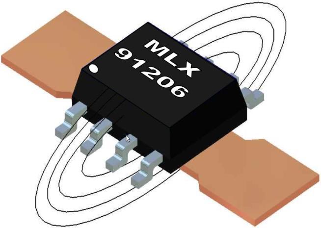

Melexis делает следующий шаг в создании экологичных решений, открывая новые возможности для бесконтактного измерения тока в приложениях возобновляемых источников энергии, гибридных электромобилей (HEV) и электромобилей (EV). MLX91206 является программируемым монолитным датчиком, основанным на технологии Triaxis™ Hall. MLX91206 позволяет пользователю построить небольшие экономичные сенсорные решения с малым временем отклика. Чип непосредственно контролирует ток, протекающий во внешнем проводнике, например, шине или дорожке печатной платы.
Бесконтактный датчик тока MLX91206 состоит из КМОП интегральной схемы Холла с тонким слоем ферромагнитной структуры на его поверхности. Интегрированный ферромагнитный слой (IMC) используется в качестве концентратора магнитного потока, обеспечивая его высокое усиление и более высокое отношение сигнал-шум датчика. Датчик особенно подходит для измерения постоянного и/ или переменного тока до 90 кГц с омической изоляцией, характеризуется очень малыми вносимыми потерями, малым временем отклика, небольшим размером корпуса и простотой сборки.

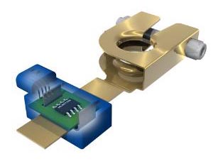

MLX91206 имеет защиту от перенапряжения и защиту от обратного напряжения и может быть использован в качестве автономного датчика тока, подключенного напрямую к кабелю.

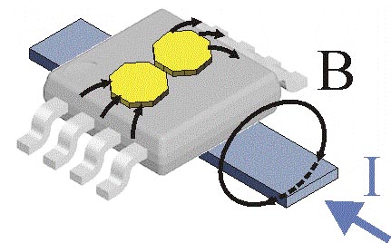

MLX91206 измеряет ток путем преобразования магнитного поля, создаваемого протекающими через проводник токами, в напряжение, пропорциональное полю. MLX91206 не имеет верхнего предела измеряемого уровня тока, потому что выходной уровень зависит от размера проводника и расстояния от датчика.

MLX91206 представляет собой монолитный датчик, выполненный на базе технологии Triais® Hall. Традиционная планарная Hall технология чувствительна к плотности потока, приложенного перпендикулярно к поверхности ИС. Датчик тока IMC-Hall® чувствителен к плотности потока, приложенного параллельно поверхности IC. Это достигается за счет интегрированного магнитного концентратора (IMC-Hall®), который наносится на CMOS кристалл. Датчик тока IMC-Hall® может применяться в автомобильной промышленности. Он представляет собой датчик Холла, обеспечивающий выходной сигнал, пропорциональный плотности потока, приложенного по горизонтали, и поэтому подходит для измерения тока. Он идеально подойдет в качестве открытой петли датчика тока для монтажа на печатной плате. Передаточная характеристика MLX91206 является программируемой (смещение, усиление, зажимные уровни, диагностические функции...). Выход выбирается между аналоговым и ШИМ. Линейный аналоговый выход используется для приложений, требующих быстрого отклика (<10 мкс), в то время как выход ШИМ используется для применения там, где требуется низкая скорость при высокой надежности выходного сигнала.

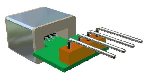

Измерение небольших токов до ±2 A
Небольшие токи могут быть измерены с помощью MLX91206 за счет увеличения магнитного поля через катушку вокруг датчика. Чувствительность (выходное напряжение по сравнению с током в катушке) измерения будет зависеть от размера катушки и числа витков. Дополнительная чувствительность и снижение чувствительности к внешним полям можно получить, добавив экран вокруг катушки. Бобина обеспечивает очень высокую диэлектрическую изоляцию, делая MLX91206 подходящим решением для высоковольтных источников питания с относительными малыми токами. Выход должен быть расширен, чтобы получить максимальное напряжение для больших токов с целью получения максимальной точности и разрешения при измерениях.
MLX91206 - Решение для низкого тока

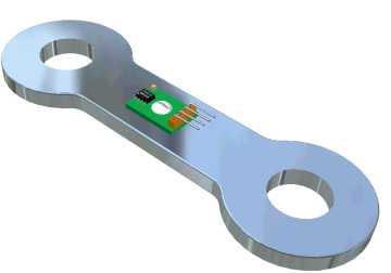

Измерение больших токов до ±600 A
Другим методом измерения больших токов на печатных платах является использование толстых медных дорожек, способных проводить ток на противоположной стороне печатной платы. MLX91206 должны быть расположены близко к центру проводника, однако, так как проводник очень широкий, выход менее чувствителен к расположению на плате. Эта конфигурация также имеет меньшую чувствительность в зависимости от расстояния и ширины проводника.
MLX91206 - Решение для больших величин тока
