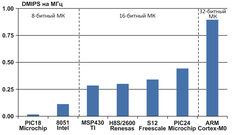

Рисунок 1. Сравнение производительности микроконтроллеров
с помощью теста Benchmark Dhrystone.
Как показано на Рисунке 1, даже самые маленькие 32-разрядные процессоры могут делать все, и даже больше того, что могут 8-битные процессоры:
  • Более сложные расчеты. Сюда можно отнести цифровую обработку сигналов, обработку изображений и распознавание жестов
  • Сбор и анализ данных, а также поиск в базах данных
  • Многозадачность, поддерживаемая операционной системой реального времени
Даже если ни одна из этих дополнительных функций вам не требуется, 32-разрядные процессоры могут улучшить ваш проект за счет следующего:

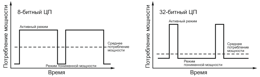

Энергопотребление:
Рассмотрим обычное малопотребляющее устройство, в котором процессор спит в режиме низкого энергопотребления и периодически просыпается, чтобы выполнить программу в активном режиме (Рисунок 2). 32-разрядным процессорам в обоих режимах может потребоваться больше энергии, чем 8-разрядным, но им нужно меньше времени для выполнения кода. В результате 32-разрядный процессор проводит больше времени в режиме пониженного энергопотребления. Во многих случаях это может привести к заметному сокращению средней потребляемой мощности.
Портирование проекта на 32-разрядную платформу без дополнительных затрат
Рисунок 2. Сравнение средней потребляемой мощности в условиях
решения ресурсоемких вычислительных задач.

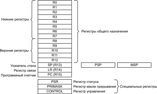

Рисунок 4. Регистровая архитектура процессора Cortex-M0.
Все регистры являются 32-разрядными, что позволяет реализовать 32-битную адресацию в 4-гигабитном адресном пространстве. Пространство адресации большинства 8-разрядных процессоров ограничено 64 килобайтами.
Процессор имеет 12 регистров общего назначения. Младшие регистры R0 – R7 поддерживаются бóльшим числом команд. К специальным регистрам относятся:
  • Двойной указатель стека (R13), облегчающий реализацию ОСРВ.
  • Регистр связи (R14) для быстрого возврата из процедуры.
  • Программный счетчик (R15).
  • Регистр состояния программы, содержащий результаты выполнения команд, например, флаг нуля, флаг переноса и текущее количество исключений.
  • Регистр маски прерываний.
  • Регистр управления, определяющий, какой указатель стека является активным.

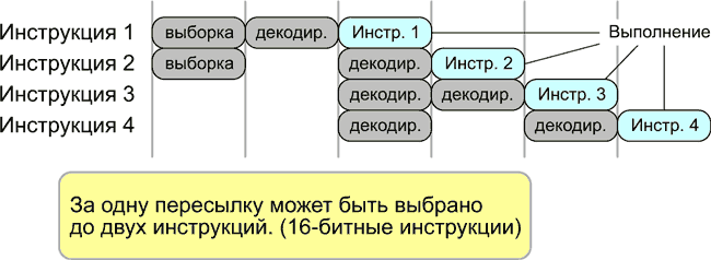

Процессоры серии ARM Cortex-M имеют конвейер команд, как видно из Рисунка 5. Это увеличивает общую скорость выполнения кода, поскольку процессор может выполнять одну инструкцию, одновременно производя выборку и декодирование последующих.
Рисунок 5. Уровни конвейера процессора Cortex-M.

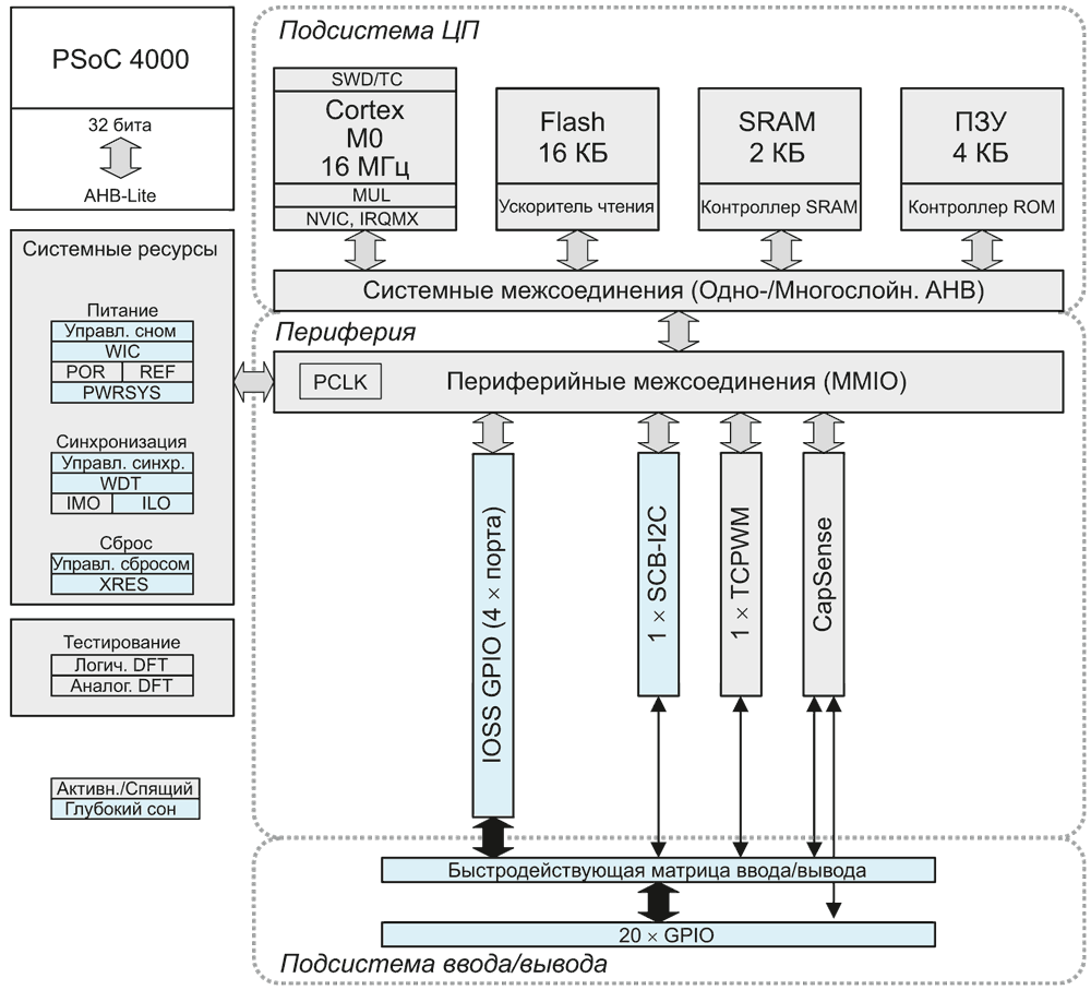

PSoC 4000 является младшим членом семейства PSoC 4. В дополнение к процессору Cortex-M0 это устройство обладает набором гибких и динамически конфигурируемых периферийных модулей, показанных на Рисунке 6.
Рисунок 6. Блок-схема PSoC 4000.
В процессоре также реализована функция работы с емкостными сенсорными экранами (CapSense). По сравнению с использованием механических кнопок это дает значительные преимущества с точки зрения стоимости, эффективности и защиты от статического электричества. CapSense характеризуется:
  • Простотой реализации кнопок, ползунков и решений для определения расстояния до объекта благодаря 16 входам, подключаемым к различным линиям ввода/вывода.
  • Высоким отношением сигнал/шум, обеспечивающим точность определения касания в зашумленной окружающей среде.
  • Невосприимчивостью к воде при работе в неблагоприятных условиях окружающей среды.
  • Автоподстройкой SmartSense, ускоряющей время выхода на рынок и устраняющей необходимость в калибровке.
Модуль CapSense включает в себя два ЦАП и компаратор, которые можно использовать для других целей, если CapSense не востребована.

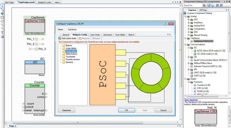

Кроме того, Cypress предлагает интегрированную среду разработки PSoC Creator для устройств PSoC 3, 4 и 5LP. PSoC Creator представляет собой свободно распространяемый инструмент, работающей в среде Windows, который позволяет одновременно и согласованно выполнять аппаратное и программное проектирование систем на основе PSoC.
Вы можете использовать классические, хорошо знакомые средства проектирования схем, поддерживаемые базой PSoC Components, содержащей более 100 предварительно проверенных, готовых компонентов PSoC. Components включает в себя автоматически сгенерированный код API, который может существенно сократить затраты вашего труда. Благодаря PSoC Creator портирование проектов между семействами PSoC значительно облегчается как на конфигурируемом аппаратном уровне, так и на программном уровне (Рисунок 7).
Рисунок 7. Конфигурирование компонента в PSoC Creator.
Вы также можете экспортировать проекты PSoC Creator в другие среды разработки, такие как µVision и IAR.
