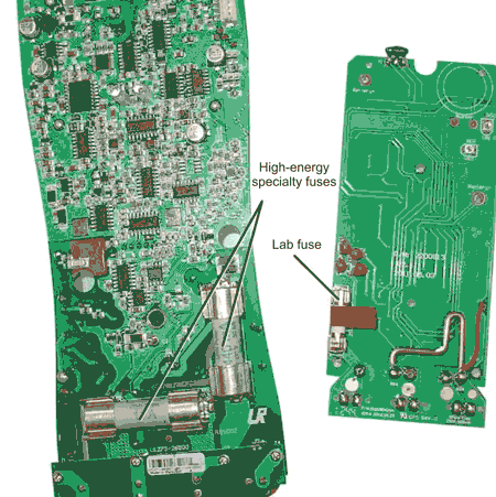

Предохранители в типичном промышленном мультиметре выбираются таких габаритов, которые исключали бы возможность возникновения дугового разряда при случайном замыкании (слева). В дешевых мультиметрах вы найдете лишь единственный предохранитель (справа), купленный в розничном магазине, и неспособный защитить схему от электрической дуги.

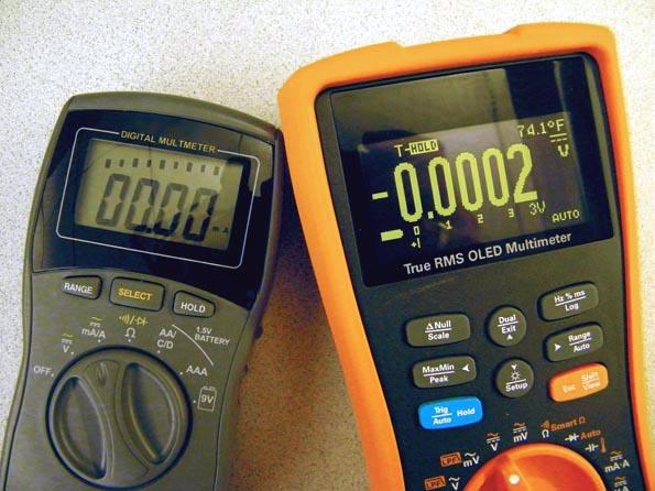

В дешевых мультиметрах обычно используются ЖК-индикаторы (слева). Промышленные приборы могут выпускаться с индикацией на матричных OLED (справа), способных отображать более детальную информацию.

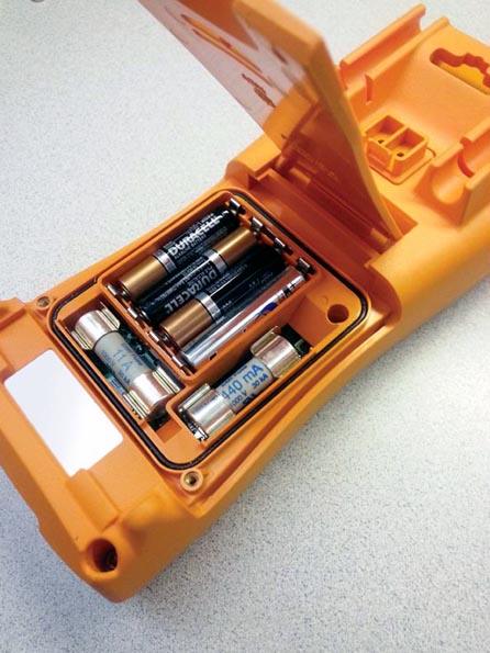

Изучив, как собираются корпуса недорогих мультиметров, вы обнаружите, что в большинстве случаев они состоят из двух половинок, скрепленных саморезами. Проблема в том, что элементы питания и предохранители находятся внутри прибора. Периодическое вскрытие корпусов для их обслуживания может стать утомительным. В устройствах класса High-End, таких, как U1273A, используются отдельные батарейные отсеки с индивидуальной крышкой и кольцевым уплотнением, которые фиксируются винтом для металла. Это позволяет в условиях пыли и влаги промышленной атмосферы обеспечить мультиметру защиту уровня IP54. Однако встречаются подобные мультиметры не очень часто.
Дисплей и АЦП
В простейших мультиметрах используются 3½-разрядные жидкокристаллические (ЖК) дисплеи. Каждая цифра состоит из семи сегментов, образуя привычную восьмерку. Приборы с расширенным набором функций имеют дополнительные элементы индикации, отображающие единицы измерения, вид напряжения (переменное или постоянное) и т. д. Фактически, каждый изготовитель заказывает ЖК-индикаторы c собственной конфигурацией элементов, не все из которых могут отображаться в более дешевых моделях.
Но, несмотря на постоянное совершенствование технологии ЖК-индикаторов, они по-прежнему имеют плохой контраст, небольшой угол обзора, и становятся инерционными в холодную погоду. Дешевизна и малое потребление мощности – единственные причины, побуждающие изготовителей идти на компромисс, устанавливая ЖК-индикаторы в свои приборы.

В промышленных мультиметрах, таких как Agilent U1273A, батареи и предохранители находятся под отдельной крышкой. Дешевые мультиметры нередко заставляют пользователей для смены батарей или предохранителей полностью разбирать весь корпус.
Не во всех мультиметрах используются ЖК-индикаторы. Например, в приборе Agilent U1273A установлен матричный OLED дисплей с разрешением 128 × 64 точек. OLED отличаются исключительно высоким уровнем контраста, позволяющим считывать показания из противоположного конца помещения, и большим углом обзора, достигающим 160°. И, кончено же, матричные дисплеи могут отображать любую информацию, а не только цифры.

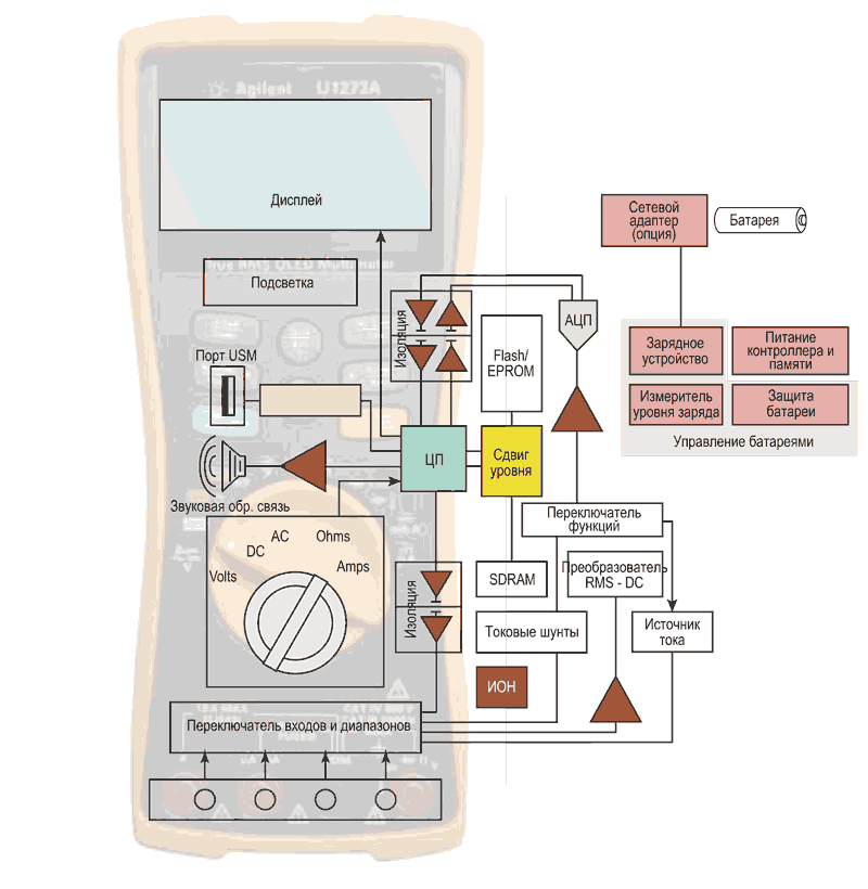

Сердцем мультиметра является аналого-цифровой преобразователь (АЦП). АЦП, появившиеся еще в первых мультиметрах начала 1970-х годов, вы можете обнаружить в некоторых приборах и сейчас, 40 лет спустя. Многие радиолюбители до сих пор используют микросхему Intersil ICL7106 – недорогую, простую в обращении и легко встраиваемую в любую схему. В ICL7106 содержится один АЦП двойного интегрирования и схема управления 3½-разрядным дисплеем, неторопливо обновляющая показания с темпом 2 отсчета в секунду. Не многие электронные приборы имеют такую многолетнюю историю.
В современных высококачественных цифровых мультиметрах используются АЦП намного более совершенные и быстрые, чем микросхема Intersil, способные решать множество задач. Как правило, это 24-битные дельта-сигма преобразователи, привлекательные сочетанием невысокой цены и хорошей точности. 24-битные устройства позволяют отображать максимальное число 30,000, обновляемое со скоростью 7 отсчетов в секунду, в то время как показания аналоговой шкалы одновременно могут регенерироваться 50 раз в секунду.
Разумеется, для АЦП с более высоким разрешением требуются и более качественные источники опорного напряжения, а также прецизионные матрицы входных делителей. Совокупность всех схемных решений намного улучшает метрологические характеристики мультиметров. Быстродействия этих АЦП достаточно для выполнения различных дополнительных функций, таких как измерение частоты, преобразование среднеквадратичного значения, автоматический выбор диапазона измерений и контроль температуры.
Любительский мультиметр на основе микросхемы 7106 мало пригоден для исследования схем с микропроцессорами. Но в современных приборах содержатся контроллеры достаточной производительности, чтобы обрабатывать большие потоки данных измерений. Оснащенные более мощными контроллерами, современные мультиметры способны решать задачи абсолютно недоступные дешевым моделям. Среди таких задач может быть автоматическая коррекция блуждающих напряжений, порождаемых токами утечки или термо ЭДС, измерение уровня гармоник, отображение результатов в дбВ или в дБм относительно опорного резистора, выбираемые масштабные коэффициенты для считывания показаний датчиков K или J термопар, синхронизируемая событиями регистрация данных с автоудержанием и многое другое.

Современные ручные цифровые мультиметры устроены примерно так, как показано на этой блок-схеме. Но одними из важнейших характеристик мультиметров являются их эргономичность и безопасность. На блок схеме эти функции не отражены.
Надлежащим образом сконструированный мультиметр имеет высокоимпедансный вход с защитой от напряжений высоких энергий. А в батарейном отсеке приборов, подобных U1273A, можно увидеть два специальных предохранителя, каждый из которых защищает одно из двух гнезд, предназначенных для измерения силы тока. Изготовители предохранителей разрабатывают их специально для таких задач. Они достаточно малы, чтобы поместиться внутри прибора, но способны разорвать электрическую дугу с током до 10,000 А. Это специальные предохранители, и цена их весьма высока. Заменять их дешевыми аналогами категорически запрещено. В любительских мультиметрах подобной защиты нет. По этой причине любительские мультиметры никогда не должны использоваться для проверки промышленного оборудования.
