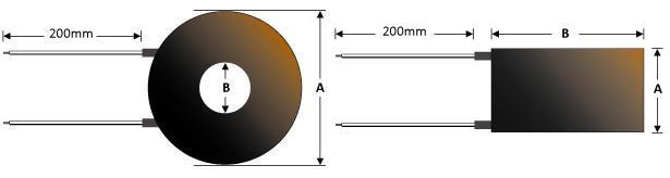

  • формой и размерами: круглая, прямоугольная с размерами от 10 до 300 мм диаметром или в длину/ширину (Рис. 2);
  • способом крепления: адгезив или зажим (рекомендуется для обогревателей мощностью от 0.4 Вт/см2) …
Рис.1. Гибкие подогреватели корпорации KLC серии MUTEX.
Рис.2. Круглые и прямоугольные подогреватели.
