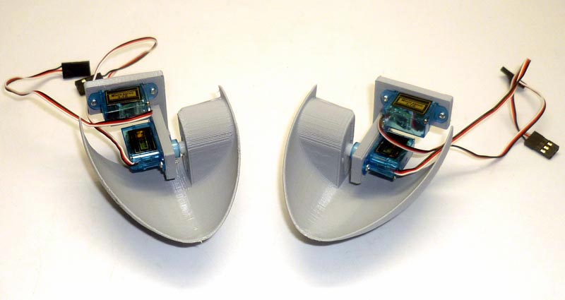

Сборка кинематики

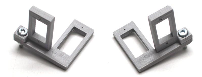

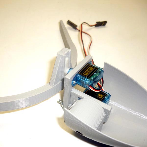

Когда все детали будут напечатаны, приступим к сборке. Комплект для каждого уха состоит из трех деталей: самого ушка и двух деталей для крепления сервомоторчиков.
Рисунок 1.

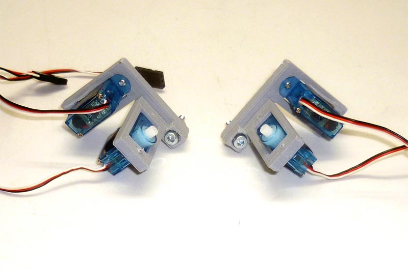

Скрепите винтом с гайкой детали для сервомоторчиков, как показано на Рисунке 1. Должны получиться два симметричных каркаса.
Рисунок 2-1.   Рисунок 2-2.

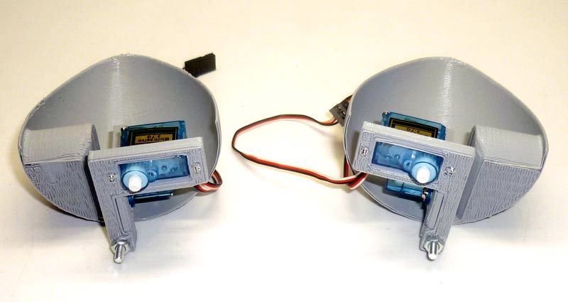

На сделанные ранее каркасы закрепите сервомашинки (см. Рисунки 2-1 и 2-2). В пакетик с сервомашинками обычно вкладывают три самореза – два больших и один маленький. Двумя большими саморезами прикручивается сама сервомашинка, а маленьким – качалка к её оси.
Рисунок 3-1.
Рисунок 3-2.   Рисунок 3-3.

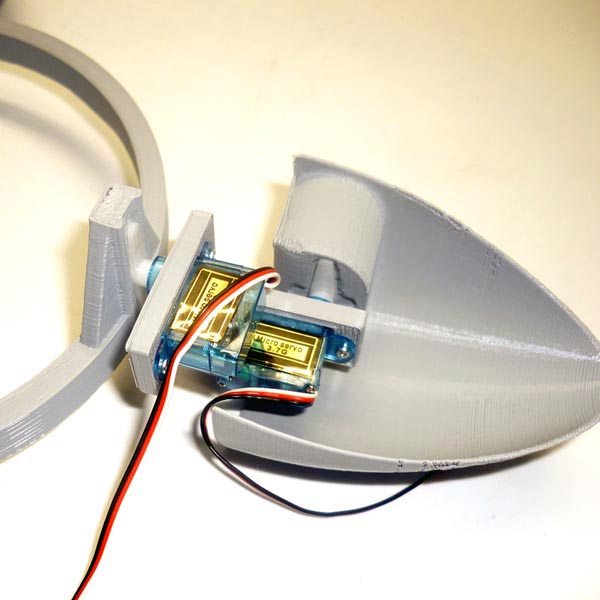

Прикрепляем уши

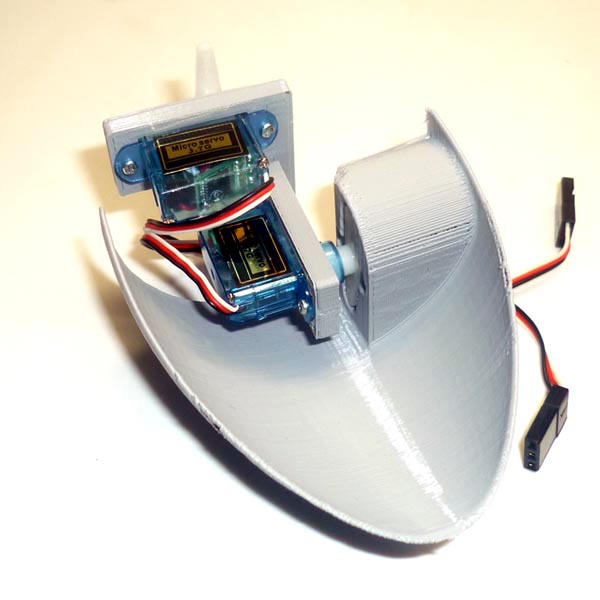

В первую очередь необходимо отцентрировать оси. Ось сервомашинки может двигаться только на 180 градусов. Надеваем на ось длинную качалку, осторожно прокручивая ось, находим крайние точки, выводим ось на середину, вытаскиваем качалку и вновь устанавливаем её перпендикулярно корпусу сервомашинки.
Вторую сервомашинку, которая будет крепиться на ободок, центрируем точно так же.

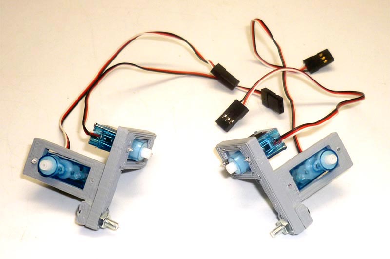

Далее через отверстие в платформе для крепления сервомашинки маленьким саморезом закрепляем машинку на ухе. Внимательно рассмотрите Рисунки 3-1, 3-2 и 3-3.

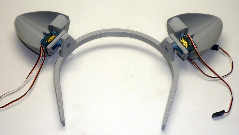

Рисунок 4-1. Правое ухо.   Рисунок 4-2. Левое ухо.
Рисунок 4-3. Крепление к ободку.

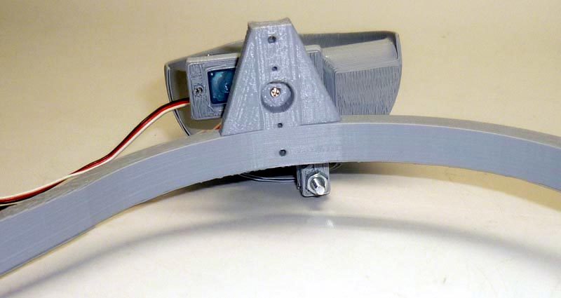

К ободку уши крепятся маленьким саморезом сквозь отверстие. Для полного понимания рассмотрите Рисунки 4-1, 4-2, 4-3.
Рисунок 5. Ушки в сборе.

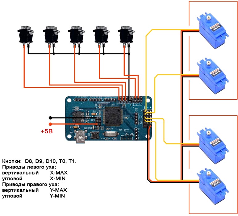

Электрическая схема

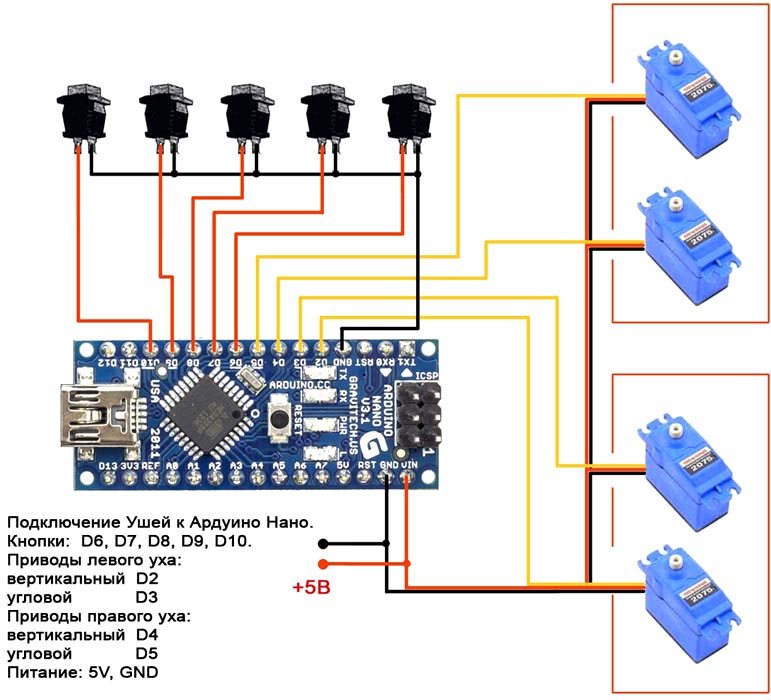

Сервомоторчики ушек управляются с помощью контроллера Arduino Nano или Mastertronics, скетчи для загрузки в микроконтроллеры Arduino можно скачать с 3d.masterkit.ru.
Для ушек нами были придуманы пять спецэффектов, каждый из которых включается нажатием кнопки: машем левым ухом, машем правым ухом, машем обоими ушками, оба уха опускаются, оба уха приподнимаются. Но пользователь может придумать свои эффекты и переделать скетч.
