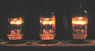

Есть и совсем странный аргумент в пользу ламповой аппаратуры – эстетический. Такое впечатление, что ламповое оборудование оказывает явное влияние на работающих с ним технических специалистов. При работе установленных на шасси вакуумных ламп свечение нитей накала имеет содержательный (с их точки зрения) смысл – они ВИДЯТ, как лампы работают. Существует также запах, по которому безошибочно можно отличить работающую ламповую аппаратуру. (Который, вероятно, является запахом поджаренной пыли, но, все равно, продолжает очаровывать тех, кто вырос рядом с лампами). Как бы то ни было, безотносительно к причинам, при прочих равных условиях многие получают большее удовольствие от работы с аппаратурой на вакуумных лампах.
