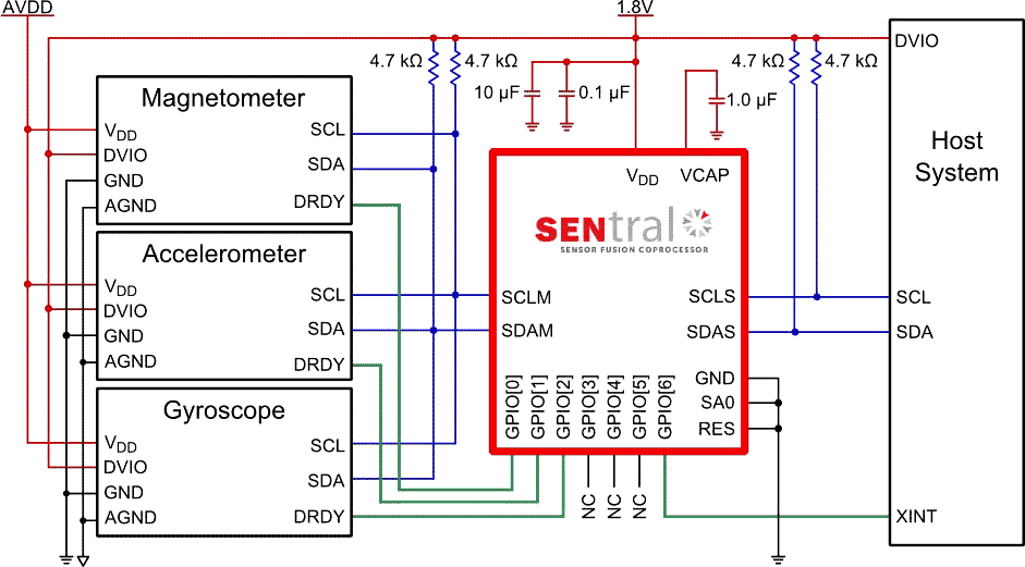

Гироскопы, акселерометры, магнитометры… никуда от них не денешься. Современные мобильные устройства просто обязаны иметь в своём арсенале набор различных сенсоров. Понятно, что чем больше датчиков, тем больше информации с них приходится обрабатывать процессору устройства. А уж если это надо делать непрерывно, как требуют многие приложения для мобильных устройств, задача оптимизации производительности и потребления устройства становится, скажем так, не самой простой. А ещё больше её осложняют сложные алгоритмы обработки информации с сенсоров, включающие компенсацию помех, искажений, калибровку датчиков и, что важно, синтез новых данных о местоположении и движениях устройства (в англоязычной литературе это называется sensor fusion). Помочь в этом нелёгком деле берётся сопроцессор движений SENtral компании PNI.
Выбираем схему BMS для заряда литий-железофосфатных (LiFePO4) аккумуляторов
Сопроцессор – это вспомогательная микросхема, чья роль – разгрузить центральный процессор в расчётах определённого типа. «Заряженная» эффективными алгоритмами обработки данных с сенсоров мобильного устройства, микросхема SENtral ощутимо снижает нагрузку на процессор. На основании данных, полученных с магнитометра, акселерометра и гироскопа, применяя алгоритмы калмановской фильтрации и синтеза данных, сопроцессор точно вычисляет ориентацию и перемещения устройства в пространстве. При этом SENtral потребляет менее одного процента мощности, требуемой для обработки этой информации центральным процессором (см. рисунок).
Схема включения сопроцессора SENtral
Рис. Схема включения сопроцессора SENtral.
Алгоритмы, встроенные в SENtral, включают:
  • Синтез данных: кватернионы девяти-, шестиосевого гиростабилизатора, шестиосевой электронный компас и программный гироскоп, а также фоновая автокалибровка и подавление магнитной аномалии;
  • Отслеживание активности: тип шагов, их распознавание и подсчёт, состояние и уровень активности, наклоны;
  • Определение ориентации и перемещения устройства: способ ношения (спереди/сбоку тела, в кармане, ушная гарнитура, возможно самообучение). Оределение, находится ли устройство на запястье или нет;
  • Счисление координат пешеходов (инерциальная навигация, эта возможность будет реализована в течение 2015 года): счётчик шагов и расстояния, направление перемещения, зона тяготения, изменение высоты.
Сопроцессор обработки движений SENtral поддерживает все гироскопы, акселерометры и магнетометры, доступные на рынке. Поэтому он может встраиваться в готовую систему, не требуя смены датчиков на какие-либо определённые модели. Кроме датчиков положения, к входам/выходам общего назначения можно подключать до трёх дополнительных сенсоров, например, измерителя пульса, содержания кислорода в крови, температуры и т.д. Информация с этих датчиков также может быть обработана силами SENtral. А совместимость с ОС Android 4.4 KitKat делает его отличным выбором для современных мобильных устройств.
Основные характеристики сопроцессора обработки движений SENtral:
  • Точность: 2° (среднекв.);
  • Частота обновления данных: до 400 Гц;
  • Задержка: менее одного видеокадра;
  • Выходы: курс, тангаж, крен, матрица вращения, кватернионы, данные с сенсоров;
  • Напряжение питания: 1.6–3.3 В;
  • Потребление: нормальное при частоте среза калмановского фильтра 7 Гц – менее 100 мкА, пиковое – 800 мкА, в режиме ожидания – 5 мкА;
  • Частота шины I2C: 100–3400 кГц;
  • Размеры корпуса: 1.6 × 1.6 × 0.5 мм;
  • Диапазон рабочих температур: от –40 до 85 °С.
