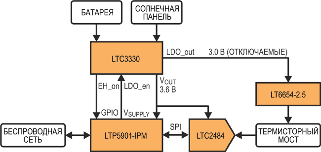

На Рисунке 1 показана блок-схема устройства. Датчик температуры основан на термисторе, питающемся от малошумящего источника опорного напряжения. 24-разрядный дельта-сигма АЦП LTC2484 измеряет напряжение на термисторе и передает результаты по линиям интерфейса SPI.
Точный беспроводной датчик температуры сам себя обеспечивает питанием
Рисунок 1. Беспроводной датчик температуры состоит из подключенного к АЦП радиомодуля, источника опорного напряжения и термистора. Устройство питается от схемы сбора энергии, использующей либо батарею, либо солнечную панель.
Радиомодуль LTP5901 содержит не только радиочастотные узлы, но и встроенные программы, необходимые для автоматического формирования многоузловых сетей, использующих протокол IP. Кроме того, LTP5901 содержит встроенный микропроцессор, считывающий данные из АЦП LTC2484 через порт SPI, а также управляющий последовательностью включения питания всех компонентов цепи прохождения сигнала.

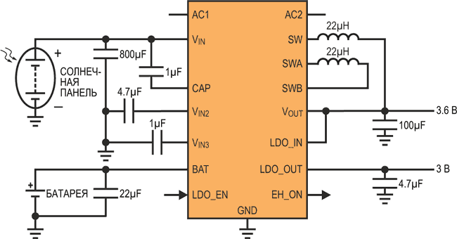

Микросхема LTC3330 представляет собой маломощный сдвоенный импульсный источник питания, при наличии достаточного освещения преобразующий энергию, получаемую от солнечной панели, и переключающийся на использование батареи, когда это необходимо для поддержания требуемого выходного напряжения. Микросхема содержит также LDO стабилизатор, позволяющий управлять периодическим включением питания датчика температуры.

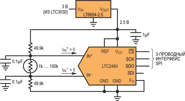

В предлагаемой схеме температура измеряется с помощью термистора. Термисторы пригодны для измерения температур, далеко выходящих за типичный диапазон, представляющий практический интерес в повседневной жизни человека. Термисторы – это резисторы с большим отрицательным температурным коэффициентом. К примеру, изготавливаемые компанией US Sensor приборы KS502J2 при температуре 25 °C имеют сопротивление 5 кОм, которое в диапазоне температур от –30 °C до +70 °C изменяется от 88 кОм до 875 Ом.
Термистор включен последовательно с двумя прецизионными резисторами 49.9 кОм и запитан от высокоточного источника опорного напряжения LT6654 (Рисунок 2). Дельта-сигма АЦП LTC2484 измеряет напряжение на резисторном делителе с разрешением 24 бита. Общая нескорректированная ошибка АЦП составляет 15 ppm, что в диапазоне изменения сопротивления выбранного термистора соответствует неопределенности измерения температуры менее 0.05°C. Паспортные данные термистора указаны с точностью 0.1 °C, и, значит, иметь аналогичную точность измерений можно без каких-либо калибровочных процедур.
Рисунок 2. 24-битный АЦП LTC2484 считывает напряжение термистора. Ввиду того, что синфазное входное напряжение остается центрированным, этот АЦП из семейства Easy Drive не потребляет входного тока, что делает логометрические измерения простыми и точными.

В АЦП LTC2484 реализована запатентованная структура входа, получившая название Easy Drive. Ее особенность заключается в том, что результирующие дифференциальные токи выборки во время выполнения преобразования близки к нулю. В результате отсутствуют какие-либо ошибки измерения, обусловленные протеканием входного тока выборки через резисторную цепочку термистора, что позволяет исключить из схемы отдельный буферный операционный усилитель. Блокировочные конденсаторы создают низкоимпедансные пути для высокочастотных компонентов сигналов. Во многих случаях нет необходимости в постоянных измерениях температуры, и вполне достаточно отсчетов, получаемых раз в секунду, или даже раз в минуту. Это позволяет экономить много энергии в те отрезки времени, когда измерения не производятся. Ниже описано, как работает такая схема.
Ток, идущий в цепочку резисторов от опорного источника 2.5 В, может достигать 25 мкА. Чтобы снизить потребление мощности в паузах между измерениями, питание опорного источника должно включаться только на время работы АЦП. Постоянная времени входной цепи АЦП равна примерно 5 мс. Заблаговременное включение питания за 80 мс до начала измерений позволит входному напряжению АЦП устанавливаться полностью.
Фактически, из-за того, что оба входных узла включаются с одинаковой скоростью, выполнять измерения с необходимой точностью можно намного раньше, чем истечет теоретическое время установления. LT6654 питается выходным напряжением 3 В встроенного в LTC3330 LDO стабилизатора. Микропроцессор модуля LTP5901 управляет выводом разрешения LDO стабилизатора микросхемы LTC3330, обеспечивая при этом достаточные запасы времени до и после циклов измерений.
Закончив преобразование, LTC2484 автоматически переходит в спящий режим. Ток, потребляемый АЦП в этом режиме, имеет величину порядка 1 мкА, что составляет небольшую долю от тока, требуемого для беспроводного радиомодуля. По этой причине управление питанием АЦП не требуется. И, поскольку АЦП и LTP5901 постоянно питаются одинаковым напряжением, логические уровни их интерфейсов SPI совпадают, что делает схему более простой.
Завершив передачу результата измерения через порт SPI, LTC2484 автоматически начинает новое преобразование, сохраняя данные во внутреннем регистре до тех пор, пока пользователь не запросит их в очередной раз. Это полезно в системах, требующих очень частых считываний температуры. Однако в некоторых ультра маломощных приложениях периоды ожидания между считываниями могут быть достаточно продолжительными. В таком режиме для того, чтобы получить действительно «свежие» данные, приложение сначала должно подать импульсы на выводы /CS и SCK, чтобы сбросить «устаревшую» информацию о температуре из регистра АЦП.
Этим автоматически запускается новое измерение температуры. Дождавшись завершения преобразования, микропроцессор считывает результаты через порт SPI. Несмотря на то, что немедленно после этого автоматически начнется следующее измерение, система продолжает удерживать термисторную цепочку отключенной путем блокировки LDO стабилизатора, отчего результат этого дополнительного считывания будет впоследствии проигнорирован.

Рисунок 3. LTC3330 преобразует либо энергию солнечной панели, либо батареи, автоматически переключаясь между двумя источниками, чтобы обеспечить на выходе стабилизированное напряжение. Дополнительный LDO стабилизатор управляется выводом с логическими уровнями входного напряжения, и используется для включения и выключения питания датчика температуры. LTC3330 имеет выходной флаг, указывающий, какой из источников энергии используется в данный момент.
Отдельный понижающий преобразователь может использовать энергию солнечной панели, конвертируя ее в напряжение такого же уровня. Внутренний блок приоритетов следит за тем, чтобы, по мере возможности, использовалась только солнечная энергия, а батарея подключалась лишь в случае необходимости (Рисунок 3). В других приложениях микросхема LTC3330 способна собирать энергию источников переменного тока, таких, например, как пьезокристаллы, генерирующие переменное напряжение, пропорциональное энергии вибрации (Рисунок 4).

Рисунок 4. DC/DC преобразователь микросхемы сбора энергии LTC3330 продлевает срок жизни батареи, используя энергию пьезоэлектрических, солнечных или магнитных источников.
В режиме покоя LTC3330 потребляет меньше 1 мкА, а значит, вполне подходит для этого маломощного беспроводного приложения. Потери в микросхеме источника питания составляют лишь небольшую часть энергии, уходящей в «нагрузку», и, прежде всего, в датчик температуры и беспроводную сеть.
Помимо двух импульсных преобразователей, LTC3330 содержит LDO стабилизатор с отдельным выводом разрешения. Эта функция очень удобна для коммутации питания нашей схемы. Источник опорного напряжения и цепь термистора подключены к выходу LDO стабилизатора. Это не только снижает шумы переключения, но и позволяет управлять включением и выключением питания цепи прохождения сигнала, сохраняя при этом беспроводное радио всегда включенным.
Очень важно, чтобы радиомодуль в паузах между передачами оставался включенным, так как синхронизация всей сети во времени обеспечивается таймерами его микроконтроллера. Внутренний микропроцессор беспроводного модуля в строго установленные моменты времени включает и выключает LDO с помощью вывода разрешения, подготавливая цепь прохождения сигнала к измерению температуры.

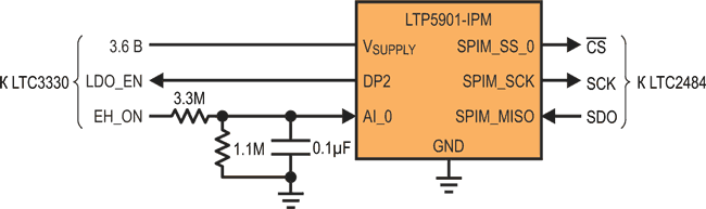

LTC3330 имеет выходной флаг EH_ON, сообщающий системе, забирается ли энергия от батареи или от солнечной панели. Флаг может быть полезен конченому пользователю, чтобы давать ему доступ к этой информации в реальном времени. По этой причине мы позволяем внутреннему микроконтроллеру радиомодуля считывать состояние этого флага и передавать его по сети наряду с данными измерения температуры.
Логический уровень сигнала на выходе EH_ON определяется напряжением внутренней шины питания LTC3330, которое зависит от режима работы и может превышать 4 В. Вместо того чтобы подключать этот вывод непосредственно к входу радиомодуля с более низким напряжением питания, мы делим его выходное напряжение и подаем на встроенный в микропроцессор 10-разрядный АЦП. В этом случае АЦП используется, фактически, просто как компаратор, указывающий, какой источник питания используется микросхемой LTC3330.

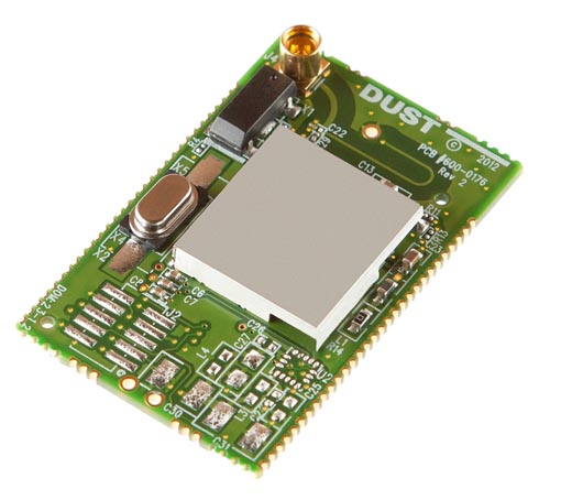

LTP5901 является законченным беспроводным радиомодулем, содержащим приемопередатчик, встроенный микропроцессор и сетевое ПО. Физически он представляет собой миниатюрную печатную плату (Рисунок 5), которая может быть легко припаяна к основной плате, на которую устанавливаются остальные элементы устройства – цепь обработки сигнала и схема управления питанием.

Рисунок 5. Беспроводной радиомодуль LTP5901.

Рисунок 6. Для LTP5901-IPM в этом приложении требуется удивительно небольшое количество соединений. Все функции беспроводной сети, включая встроенные программы и радиочастотные цепи, уже встроены в модуль. Трехпроводный интерфейс SPI подключен к порту SPI микросхемы LTC2484. Вывод DP2 порта общего назначения (GPIO) управляет порядком включения датчика. Встроенный АЦП работает как транслятор уровня для считывания значения статусного флага EH_ON микросхемы сбора энергии LTC3330.
