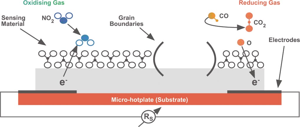

Благодаря патентованной технологии Micro Hotplate МЭМС датчики Camridge CMOS Sensors серии CCS800 очень экономичны, стабильны и компактны. Основа датчика – мембрана из диоксида кремния со встроенным вольфрамовым нагревателем. На мембрану нанесён чувствительный резистивный слой (рис. 2). Благодаря этому сенсор очень быстро разогревается до рабочей температуры порядка 400 °С. По изменению сопротивления сенсора судят о концентрации определяемого газа в воздухе. Малая длительность цикла нагрева и управление температурой датчика позволяют снизить его потребление, а алгоритмы обработки данных и калибровки сенсоров позволяют добиться лучшей в своем классе эффективности.
 Схема и принцип работы датчика серии CCS800
Рис. 2. Схема и принцип работы датчика серии CCS800.
