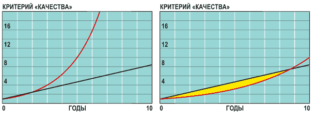

Можно отчетливо увидеть этот эффект, если построить график зависимости «качества» электронных устройств за эти годы. Выберите практически любой показатель – производительность, набор функций, что угодно – и постройте свой график таким образом, чтобы отображаемые параметры удваивались каждые 18 месяцев в соответствии с законом Мура. Но делайте это на графике с линейной вертикальной осью. Большинство диаграмм, изображающих Закон Мура, используют логарифмическую вертикальную шкалу, которая выравнивает резко восходящий тренд кривой в более приглядную прямую линию.

Замедлим закон Мура: тех усилий, которые в состоянии предпринять небольшая компания [черная линия, 75% в год], недостаточно, чтобы конкурировать с законом Мура [красная линия], если время удвоения составляет всего лишь 18 месяцев [изображение слева]. Но время удвоения в 36 месяцев [изображение справа] предоставляет широкие возможности [площадь, выделенная желтым].
Теперь сравним резко восходящую кривую закона Мура с тем, что может предложить группа разработчиков малого предприятия, усердно дорабатывающая прошивку или совершенствующая способ соединения памяти с другими компонентами, чтобы улучшить свой последний продукт. Предположим, что такая команда может достичь постоянных, но значительных темпов прогресса. Скажем, первый год такой работы улучшает качественные показатели продукта на 75 процентов относительно начального уровня, и такой темп роста улучшений сохраняется год за годом. Как бы выглядели результаты, если бы эта команда разработчиков просто сидела и ждала волшебства закона Мура?
Не очень хорошо. Действительно, если вы нарисуете обе линии, сравнивая линейное улучшение с экспоненциальной кривой закона Мура, то увидите лишь небольшую полоску возможностей для усердной работы малого производителя над улучшением своего изделия. И эта возможность исчезает в течение двух лет после запуска продукта, потому что на тот момент появляются более совершенные микросхемы, требующие от компании создания на их основе абсолютно нового продукта, чтобы не проиграть в конкурентной борьбе.

Такое замедление закона Мура предвещает светлое будущее для многих предприятий малого бизнеса, а также для практики открытого аппаратного обеспечения. Чтобы понять, почему это так, давайте вернемся к сделанному мною ранее сравнению между экспоненциальным ростом закона Мура и линейным ростом развития технологий. Но на этот раз пусть закон Мура пойдет по другому сценарию – время удвоения увеличим до 36 месяцев вместо 18 месяцев.
Нарисовав эти две линии, вы обнаружите, что линейный рост может продолжаться более восьми лет, прежде чем его обгонит кривая 36-месячного закона Мура. И примерно на втором или третьем году после выпуска продукта будет точка, когда компания имела бы значительно лучший продукт, если бы постепенно оптимизировала его конструкцию вместо того, чтобы ждать, когда заработает закон Мура. Иными словами, есть идеальное рыночное окно для получения прибыли от инновационных улучшений, сделанных в темпе, который в состоянии выдержать инженеры малых предприятий.
