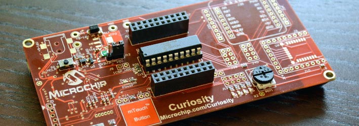

Посередине платы имеется разъем DIP с выводами по обе стороны. В Curiosity встроен программатор/отладчик, означающий, что ее можно просто соединить с компьютером через кабель USB и начать работу. Устройство напоминает плату MSP430 Launchpad компании Texas Instruments, и оно мне действительно понравилось.
Microchip Curiosity - великолепная новая отладочная плата с 8-битным микроконтроллером
В центральный разъем можно вставлять 8-, 14- или 20-выводные 8-разрядне микроконтроллеры семейств PIC12, PIC16 и PIC18. Ранняя версия, которую я получил, продавалась с PIC16F1708, но, как мне сказали, серийные версии будут комплектоваться PIC16F1619. Если вам нужен другой микроконтроллер, то для этого у них есть кнопка заказа образца для каждого микроконтроллера, имеющегося во вкладке «поддерживаемые устройства» («supported devices») на странице Curiosity. Возможность перепробовать кучу разных 8-битных чипов и менять их на этой плате является идеальным способом постижения чего-то нового.

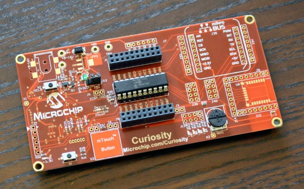

Снизу моей платы приклеены четыре резиновые ножки, позволяющие удобно размещать ее на столе, не касаясь нижней стороной случайных проводов и другого токопроводящего мусора. Для ввода пользовательской информации есть одна механическая кнопка, емкостная сенсорная кнопка и потенциометр. Расположение пользовательской кнопки относительно ножки довольно неудачное, поскольку при нажатии на эту кнопку, установленную на внешней стороне ножки, вся плата наклоняется, если не придерживать ее противоположный угол. Как выяснилось, и Microchip сталкивалась с такой же проблемой. Окончательные версии плат будут поставляться со стойками, установленными по четырем углам (на первых 500 платах они будут металлическими, а в дальнейшем, вероятно, пластмассовыми). Приятно видеть, как они отрабатывают все нюансы, прежде чем выпустить продукт на рынок.

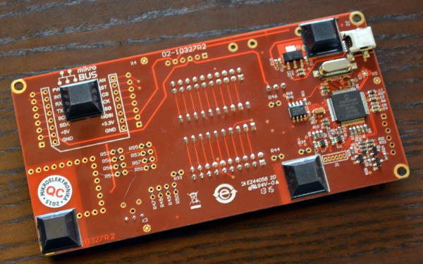

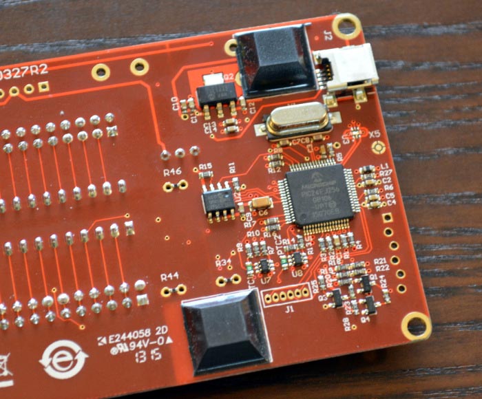

Программатор/отладчик PKOB на нижней стороне платы.

Углы платы закруглены, а более гладких краев отладочных плат я никогда не встречал. Элементы слева от микроконтроллера и разъемы используются схемой программатора/отладчика, расположенной на нижней стороне платы, а на верхней стороне имеется место для дополнительного разъема питания 9 В (для стабилизации которого на плате предусмотрена микросхема регулятора). На плате есть также пара контактов позволяющая присоединить лабораторный источник питания, отключающий внутренний стабилизатор.
Справа на верхней стороне платы имеются две области для подключения дополнительного оборудования. Одна из них предназначена специально для модуля RN4020 BTLE. Конфигурация контактных площадок другой соответствует расположению выводов стандарта mikroBUS. Я уже слышал раньше название этого стандарта, но увидел его впервые. Те же из нашей команды, кто видел этот стандарт в действии, отметили, что он больше популярен у инженеров Европы. Как минимум, это набор однорядных контактов, разнесенных на 2.54 мм, с помощью которых вы можете подключать модули к беспаечной макетной плата (в отличие от стандарта шилдов Arduino). Но особенно хорошо то, что Microchip не пыталась изобрести собственный стандарт, а приняла тот, который существует уже не один год. Он хорошо документирован, так что вы легко можете как создать свои собственные модули, так и использовать те, которые многие компании уже вывели на рынок.
Возможно, лучшими в этой конструкции являются соотношение и размеры сторон, сделавшие доступными все выводы платы. В каждом месте, где выводы идут к функционально обособленным областям, таким как mikroBus, пользовательская кнопка, светодиоды, емкостная площадка, обеспечен легкий доступ к сигналам.

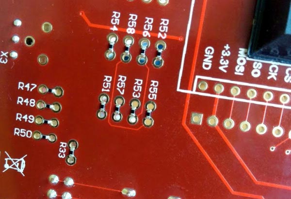

На следующем изображении крупным планом показана часть нижней стороны платы. Здесь вы можете видеть двойные ряды контактов, попарно соединенных резисторами номиналом 0 Ом. Отрежьте или отпаяйте эти резисторы-перемычки, и вы отключите компонент. Это лучше, чем резать дорожки на плате, поскольку в эти площадки вы можете впаять штыревые разъемы и вернуть плате изначальную функциональность, используя перемычки. Здорово, не правда ли?
