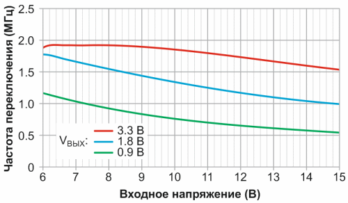

Без какого-либо вмешательства разработчика AEE подстраивает частоту переключения таким образом, чтобы поддерживать высокий КПД при постоянных параметрах выходного фильтра и петли обратной связи. Частота переключения автоматически изменяется в соответствии с измеренными значениями входного и выходного напряжений, что позволяет максимизировать КПД без потери устойчивости контура управления и эффективности выходного фильтра. При этом не требуется устанавливать частоту в определенную рабочую точку, оптимизированную для конкретных режимов схемы – частота сама динамически подстраивает себя в процессе работы. На Рисунке 1 показаны зависимости частоты переключения от напряжения на входе, изменяющегося в диапазоне от 6 до 15 В, при выходных напряжениях 3.3, 1.8 и 0.9 В и токе нагрузки 6 А.
AEE - новая технология повышения КПД понижающих преобразователей при малых выходных напряжениях
Рисунок 1. В двухфазном понижающем преобразователе TPS62180 для
адаптации частоты переключения под входное и выходное
напряжения используется AEE.
При снижении выходных напряжений частота переключения уменьшается, чтобы поддерживать соответствующее количество импульсов тока в индуктивности. В наиболее распространенных микросхемах понижающих преобразователей с ограничением пикового тока доступный выходной ток микросхемы определяется пиковым током катушки индуктивности.
Если уровень ограничения тока зафиксирован внутри микросхемы, пиковый ток индуктивности при максимальном выходном токе должен оставаться ниже этого порогового уровня. Поскольку пиковый ток индуктивности равен выходному току плюс половине импульсного тока индуктивности, импульсный ток должен поддерживаться на достаточно низком уровне. В противном случае ограничение тока наступает слишком рано, и микросхема не может отдавать требуемый выходной ток.

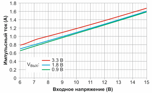

Вследствие этого сокращения частота переключения также уменьшается с понижением выходных напряжений, увеличивая импульсный ток и возвращая его к разрешенному уровню. На Рисунке 2 представлены зависимости пульсаций тока от входного напряжения, рассчитанные на основании частотных зависимостей из Рисунка 1 и Уравнения 1.
Рисунок 2. При заданном входном напряжении AEE обеспечивает
независимость пульсаций выходного тока от
выходного напряжения.

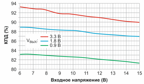

В заданной рабочей точке ток пульсаций практически не зависит от выходного напряжения. AEE обеспечивает это снижением частоты по мере уменьшения выходных напряжений. Такое снижение сужает разрыв в КПД, возникающий при уменьшении выходного напряжения. Рисунок 3 иллюстрирует влияние AEE на КПД преобразователя.
Рисунок 3. Благодаря функции AEE КПД двухфазного понижающего
преобразователя в меньшей степени зависит
от снижения выходных напряжений.
Из-за того, что частота снижается вслед за выходным напряжением, уменьшаются потери переключения, а это, в свою очередь, сокращает и общие потери. Соответственно, увеличивается КПД – в отличие от большинства топологий преобразователей энергии, в которых для любых выходных напряжений поддерживается постоянная рабочая частота.
Заключение
В таких понижающих DC/DC преобразователях, как TPS62180, при низких выходных напряжениях AEE обеспечивает более высокий КПД, чем понижающие преобразователи с фиксированной рабочей частотой. Благодаря AEE высокий КПД, равный 91% при выходном напряжении 3.3 В, остается высоким и при более низких напряжениях: 87.5% при выходном напряжении 1.8 В и 82% – при 0.9 В. Эти цифры означают, что по сравнению с фиксированной частотой преобразования выигрыш составил 3.5% и 9%, соответственно. Столь значительное улучшение эффективности имеет большое значение и для портативных устройств, таких как планшетные компьютеры, и для устройств, особо чувствительных к температуре, например, для серверов и твердотельных накопителей.
