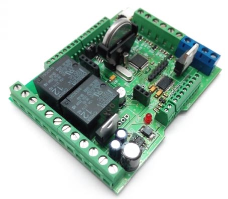

В прошлой публикации мы привели пример работы BM8036multi в режиме таймера. В этой части рассмотрим работу модуля в режиме термостата.
MP8036multi: пример работы термостатом
Во многих дачных домах установлен газовый котёл, обеспечивающий обогрев дома и подачу горячей воды. Зачастую эти котлы либо старого образца, либо очень бюджетные, без достаточного уровня автоматизации. Возникает естественное желание доработать эти котлы и повысить комфорт и безопасность при их использовании.

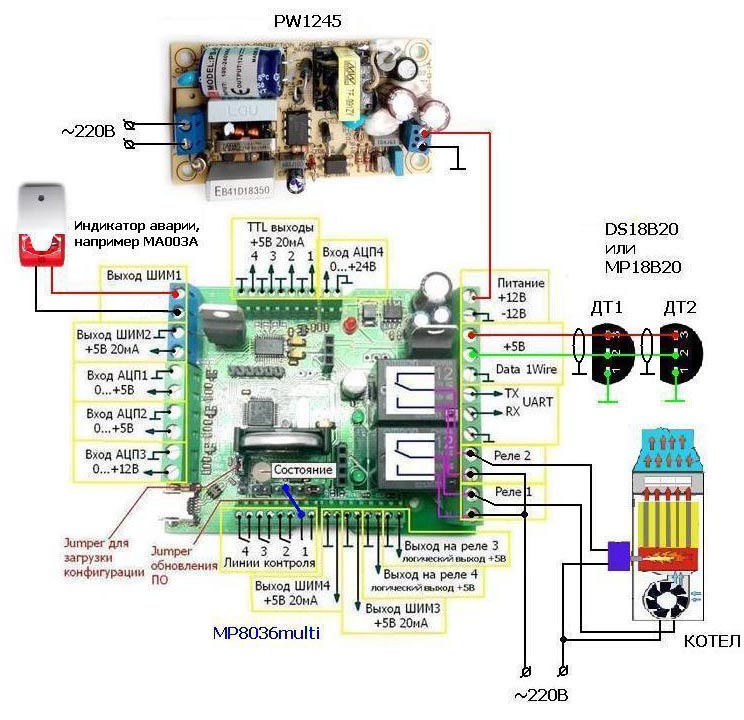

Соответственно, контроллер управления должен поддерживать работу с двумя независимыми датчиками температуры, иметь как минимум два независимых выхода на реле, один выход на сигнализацию, и при этом обладать возможностями гибкой конфигурации.
Всем этим задачам прекрасно удовлетворяет новый контроллер Мастер Кит MP8036multi, на базе которого мы и построим систему управления котлом.

Условимся, что в программе выходы обозначены как:
РЕЛЕ1 – вентилятор
РЕЛЕ2 – горелка
ШИМ1 – авария (звук и свет)
В качестве канала управления индикацией АВАРИИ можно было выбрать любой логический выход, но так как это пример работы модуля, то был выбран выход ШИМ.

При практической проверке программы не забудьте добавить термодатчики ДТ1 и ДТ2 согласно инструкции по конфигурации к модулю. Обратите внимание, датчики необходимо подключать по очереди.
Схема подключения
