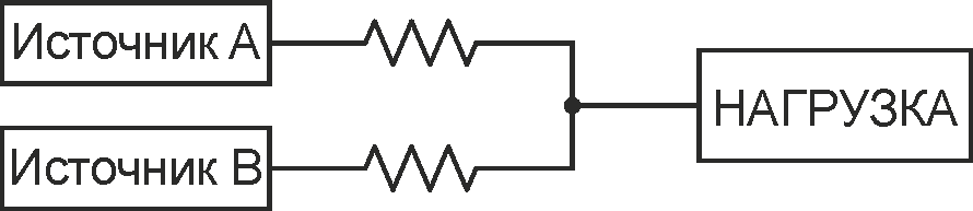

Другой подход заключается в добавлении небольших балластных резисторов последовательно с выходом каждого источника питания (Рисунок 1), которые выравнивают распределение токов нагрузки между источниками в группе даже тогда, когда их схемы управления отслеживают разные выходные напряжения. Балластные резисторы несколько ухудшают качество стабилизации нагрузки, причем степень этого ухудшения зависит от величины разброса ошибок уставок, для компенсации которых используются резисторы. Однако эти балластные резисторы также рассеивают тепло, что ухудшает КПД системы.
Работа нескольких источников питания на общую нагрузку: возможные варианты и компромиссы
Рисунок 1. Один из подходов заключается в использовании относительно низкоомных
балластных резисторов на выходе каждого источника питания, однако это
приводит к повышенному тепловыделению и снижению общего КПД.
