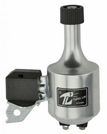

В качестве источника берем обычный велосипедный генератор «бутылочного» типа, например, такой, как более универсальный:

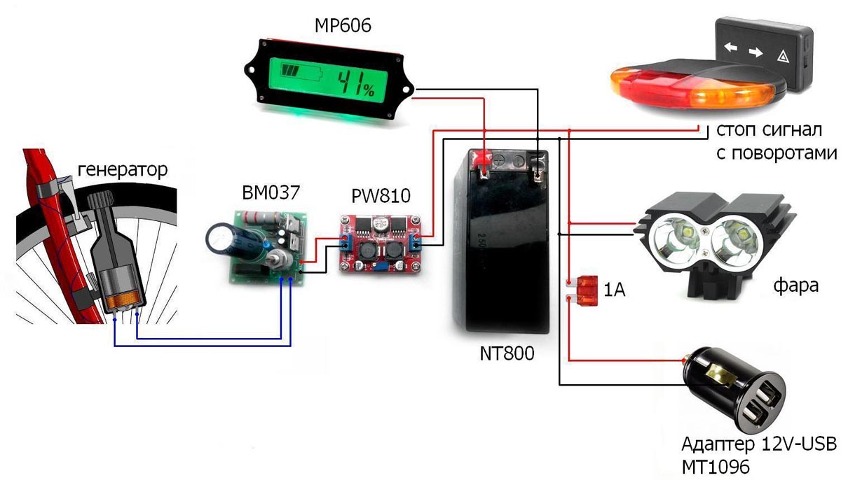

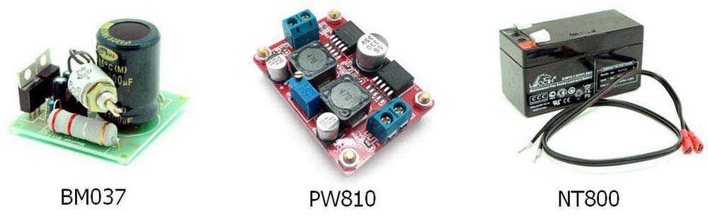

Для минимальной бортовой сети нам понадобятся три модуля. Это BM037, PW810 и NT800.
Бортовая сеть велосипеда
BM037 представляет собой импульсный понижающий DC/DC преобразователь. В схеме он будет использоваться в качестве выпрямителя для преобразования переменного напряжения простого велосипедного генератора «бутылочного» типа в постоянное напряжение. При необходимости, вместо данного модуля можно использовать диодный выпрямитель с электролитическим конденсатором большой емкости.
PW810 – это импульсный универсальный DC/DC преобразователь. Модуль способен как уменьшать, так и повышать входное напряжение. Так как генератор при движении имеет нестабильное выходное напряжение, оно сильно зависит от скорости движения, с помощью этого преобразователя мы получим стабильное напряжение бортовой сети.
При использовании двух этих устройств мы сможем получить стабильное выходное напряжение от 5 В до 12 В. Необходимое напряжение устанавливается с помощью регулятора на модуле PW810. Но при таком включении при остановке напряжение, вырабатываемое генератором, в бортовой сети будет пропадать. Что бы этого не происходило, необходимо дополнить схему аккумулятором NT800. Такое включение позволит пользоваться бортовой сетью при остановках и увеличит мощность системы, что позволит подключать большее количество устройств. А в процессе движения на велосипеде будет происходить процесс зарядки аккумулятора.
Кроме того, в статье написано: Вместо NT800 можно использовать любой имеющийся у вас под рукой аккумулятор с рабочим напряжением 3.7 В, 6 В или 12 В.
Схему подключения модулей можно увидеть на рисунке:
Она получилась несложной. Ее сможет повторить любой человек, даже незнакомый с электроникой. Настройка схемы тоже не вызывает никакой сложности. Подключите лабораторный источник питания вместо генератора или раскрутите колесо, на котором установлен генератор. Теперь с помощью регулятора напряжения на модуле BM037 необходимо ограничить максимальное выходное напряжение до 26 В. С помощью регулятора напряжения на модуле PW810 необходимо выставить выходное напряжение используемого аккумулятора, в нашем случае 13.8 В. Теперь выведите кабель с аккумулятора на необходимые розетки, например, типа автомобильного прикуривателя, и используйте любые любимые гаджеты не переживая, что они разрядятся в самый неподходящий момент.

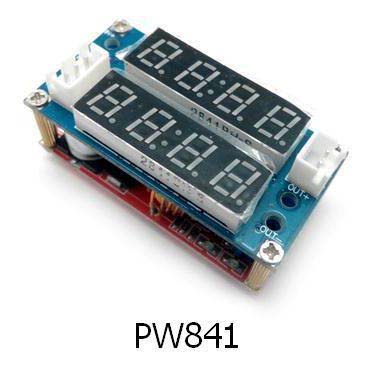

Если вам необходимо иметь в бортовой сети нестандартное напряжение ниже 12 В, например, 5 В или 2.4 В, можно подключить к клеммам аккумулятора понижающий DC/DC преобразователь PW841:
Данный преобразователь оснащен двумя дисплеями: верхний служит для отображения выходного напряжения, нижний – для отображения потребляемого тока. Это позволит вам контролировать состояние и потребляемый ток подключенных устройств.

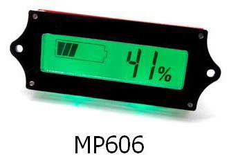

При желании аккумулятор можно оснастить модулем контроля заряда MP606:
Модуль подключается параллельно клеммам аккумулятора. Несмотря на то, что модуль имеет очень низкое энергопотребление, всего 10 мА, при длительных стоянках рекомендуется предусмотреть его отключение. Данный модуль так же может пригодиться в любой другой технике, где используется аккумулятор, например скутер, автомобиль и т.п.
Тогда финальный вариант будет выглядеть согласно схеме:

  • Велосипедист не купит этот "генератор", если он продвинутый у него может быть динамо-втулка от Шимано, обычный возьмёт на Алиэкспрес батарею из 4-6 Литиевых элементов 18650. Причём возьмёт с Правильной фарой : [url]http://ru.aliexpress.com/item/2015-New-Arrival-Germany-STVZO-Standard-CREE-XM-L2-LED-Bicycle-light/32398844341.html[/url] Обязателен задний габарит, можно с поворотниками (у меня правда самопал, в китайкорпусе за 3-4 $ ) ну и конечно же USB - питальник для сотового и экшн камеры.
  • Генератор бутылочного типа очень неудобен в сырую погоду, особенно на проселке. Есть в продаже динамо-втулки и для переднего и для заднего колеса. Они почти не тормозят движение и легко сопрягаются со светодиодами. Требуется только выпрямитель. Ток стабилизируется магнитопроводом генератора.
