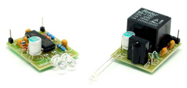

Барьер состоит из двух модулей – передатчика (слева) и приемника (справа). Для работы каждого из них необходим источник питания постоянного тока напряжением 12 В и током не менее 60 мА для приемника и 30 мА для передатчика. Расстояние между передатчиком и приемником может быть до 50 м. Передатчик формирует инфракрасное излучение, модулированное импульсами для увеличения помехоустойчивости, а приемник принимает это излучение и включает реле при его исчезновении.
Основной вариант работы ИК барьера – это работа «на просвет», когда приемник и передатчик устанавливаются друг против друга на определенном расстоянии. В этом случае реле в приемнике срабатывает при пересечении области распространения луча непрозрачным для инфракрасного излучения предметом. При использовании такого режима барьер имеет некоторые особенности. Так как приемник комплекта имеет весьма высокую чувствительность, то при использовании ИК барьера в ситуациях, когда рядом присутствуют значительные отражающие поверхности, например, стены, могут иметь место сбои в работе, так как приемник будет реагировать на сигнал отраженный от стен. Для того чтобы избежать таких ситуаций, рекомендуется на приемник и передатчик устанавливать защитные бленды – пластмассовые или металлические трубки, зачерненные внутри. Такие бленды сужают поле зрения устройства и повышают надежность его работы. Высокая чувствительность приемника позволяет кроме традиционной работы «на просвет» использовать ИК барьер в режиме работы «на отражение». Для реализации этого режима нужно, чтобы в контролируемой зоне не было отражающих объектов. В этом случае приемник и передатчик ставятся рядом и направляются в сторону этой зоны. Между ними устанавливается непрозрачная перегородка, препятствующая прямой засветке приемника передатчиком. При появлении в контролируемой зоне отражающего объекта приемник включит реле. Дальность действия в таком режиме зависит от величины отражающего объекта, но во всех случаях будет меньше, чем при работе на просвет.
