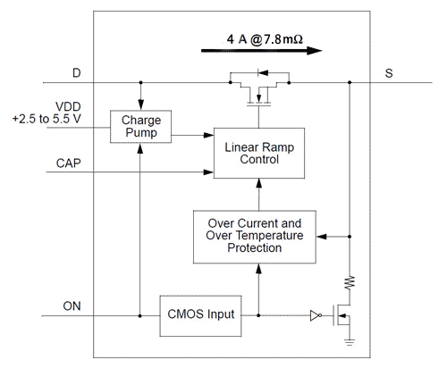

Структурная схема выключателей питания представлена на Рис. 1. Коммутация тока осуществляется N-канальным MOSFET, от которого зависят максимальное входное напряжение и максимальный ток нагрузки. Сопротивление ключа важно знать для определения рассеиваемой мощности. Повышающий преобразователь на переключаемых конденсаторах (Charge Pump) позволяет управлять транзистором при низком напряжении питания. Для устранения провалов напряжения при быстром включении нагрузки на входной шине D время нарастания выходного сигнала можно увеличить подключением внешнего конденсатора к выводу CAP. При выключении основного транзистора встроенный транзистор между выходом S и землей открывается для быстрого сброса выходного напряжения. Это позволяет предотвратить работу отключенного выходного узла при плавно спадающем выходном напряжении. Схема защиты от перегрева выключает силовой транзистор при температуре около 125 °С. После охлаждения до 100 °С ключ вновь включается. Токовая защита имеет два режима работы: ограничение тока в активном режиме, при этом поддерживается постоянный ток ограничения, и защита от короткого замыкания. Критерием короткого замыкания является спад выходного напряжения до 250 мВ, при этом ток ограничивается до 0.5…0.9 А. Величина порогов ограничения тока в обоих режимах фиксированная и зависит от модели.
Структурная схема интеллектуального ключа SLG7NT402V.
Рис. 1. Структурная схема интеллектуального ключа SLG7NT402V.
