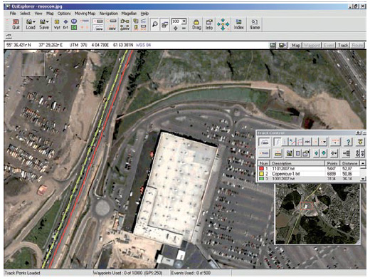

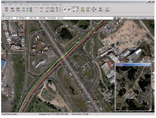

Треки, записанные с помощью Copernicus DVK
