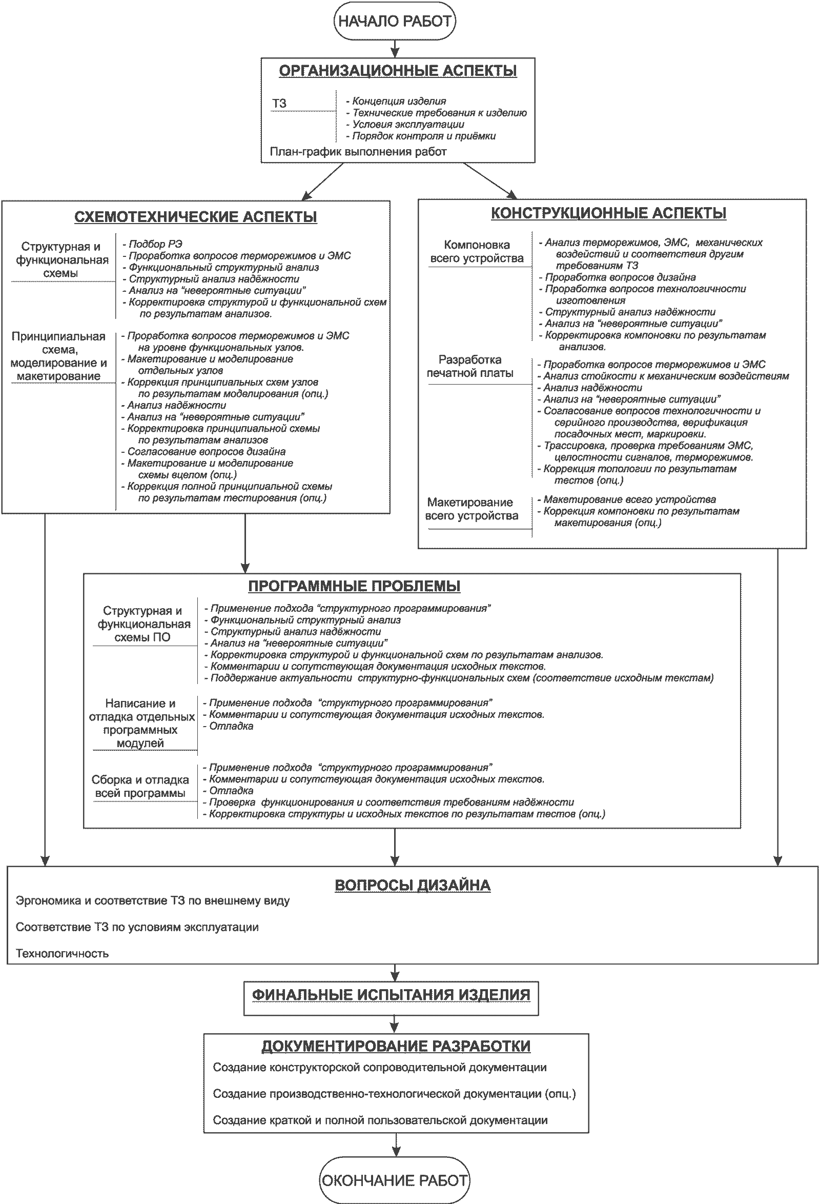

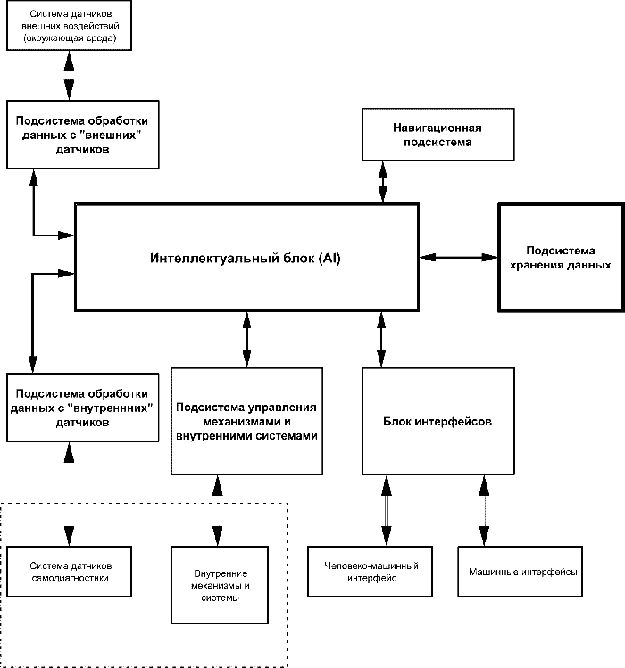

Точные структурные и функциональные схемы, как и точное ТЗ, как правило, могут «родиться» только после окончания разработки, но это не мешает создать их в «первом приближении» в самом начале работ. Эти схемы будет сопровождать Вас на протяжении всего времени работы над проектом (и даже после, при поиске ошибок и анализе отказов). Так что рекомендую отнестись к этому очень и очень серьезно.
Чтобы дать читателю возможность умственно поразмяться и убедиться в этом, рассмотрим какой-нибудь нетривиальный сложный проект, например робота (рис.1).
Рис.1
Анализируя данную структурную схему, без особого труда можно увидеть узкие и ненадежные места, а так же понять потенциальные возможности системы, оценить трудоемкость проектирования каждого функционального узла и т.п.
Структурная схема позволяет четко видеть взаимосвязь всех структурных звеньев проектируемого технического объекта. Всегда позволяет оценить их взаимовлияние и важность, особенно это ценно при структурном анализе надежности системы, т.к. во- первых: позволяет увидеть «узкие места», присутствие и влияние дестабилизирующих факторов, а во-вторых: адекватно внести коррективы в структуру системы. То же относится и к схемам функциональным, но на более детальном уровне. Структурная схема зачастую позволяет разделить проект на «обособленные» участки, поручить работу над ними разным инженерам или группам. К тому же, структурная схема позволяет не запутаться в сложном проекте и не попасть цейтнот, грамотно распределив силы и время. Каждый разработчик проходил в своей жизни ситуации работы в условиях дефицита времени, когда силы были брошены «не туда», а теперь приходится, когда сроки поджимают «гнать» работу, делая попутно массу ошибок. Как правило, ничем, кроме потери нервов, здоровья и доверия заказчика это не заканчивается. Но будем считать, что с созданием структуры проектируемой системы и с функциональными схемами мы справились, теперь требуется «набить» этот скелет «мясом».

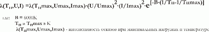

Например, для полупроводниковых приборов интенсивность отказов, как функция температуры, приложенного напряжения и тока, приблизительно выражается формулой, показанной на рис.2.
Рис.2
Нетрудно заметить что интенсивность отказов «λ» растет в 2 раза на каждые 20 °С и имеет квадратичную зависимость от U,I. То есть при снижении приложенного напряжения (U) или протекающего тока (I) в 2 раза, «λ» падает в 4 раза. Соблюдение правила нагружать РЭ не более 75% обеспечивает уменьшение интенсивности отказов более чем в 3 раза! Снижение температуры уменьшает вероятности отказов всех видов, а также уменьшает деградацию параметров РЭ во времени. Снижение рабочего напряжения особенно актуально для высоковольтных приборов, т.к. значительно уменьшает вероятность электрического пробоя, а снижение токов – для сильноточных, т.к. препятствует процессу деградации металлизаций и контактных соединений. Конечно, это не догма и есть исключительные случаи, где такие правила невыполнимы, но тенденции ясны.

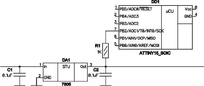

Отсутствие анализа типа «а что если …»
Интригующее начало, не правда ли? Да, это не анализ типа «Монте-Карло» или другой «классический», это так сказать, анализ на «невероятные» ситуации. Но настолько ли уж невероятные? Приведу примеры: Посмотрите на фрагмент схемы изображенной на рис.3. А теперь представьте, что микроконтроллер (МК) завис, и его выводы находятся в «Z» состоянии или перепрограммированы на ввод. Что при этом будет с транзистором? А вот если бы узел был чуть-чуть изменен, как на рис.4, то ничего бы не произошло.
Рис. 3
Рис. 4

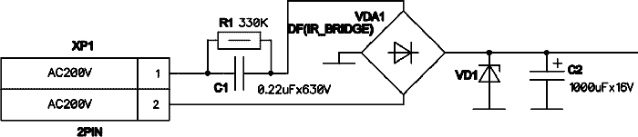

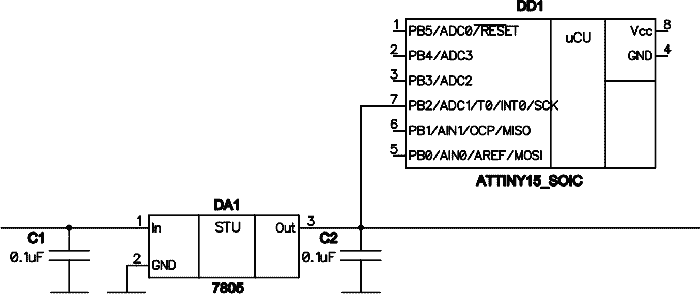

Вот еще пример. Взгляните на схему сетевого ИП с гасящим конденсатором на рис.5, а теперь представьте, что будет с элементами если форма напряжения питания отличается от синусоидальной, например виду выбросов в сети или «дребезга» в подсоединительной колодке или в паре вилка-розетка?
 Рис. 5
Согласитесь – не такие уж «невероятные» ситуации. Конечно, схема «обрастает» элементами защит от перенапряжений и становится весьма дорогой в реализации, но гораздо правильнее делать «так как нужно». Таких примеров можно привести множество. Причем сюда же следует включать и анализ «невероятных» действий пользователя, например: нажатие всех кнопок управления одновременно, неадекватные ситуации действия, принудительное отключение питания и т.п. Зачем? Ну вот захотелось пользователю это сделать, физически это ведь возможно. В схемотехнике тоже нужна защита от «изобретательного» или неквалифицированного пользователя.

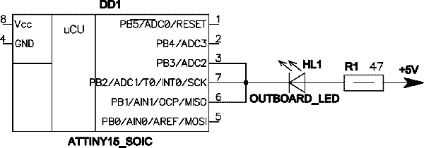

Сформулирую некоторые виды анализов проводимых для «невероятных» ситуаций:

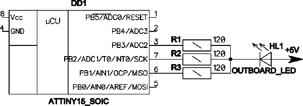

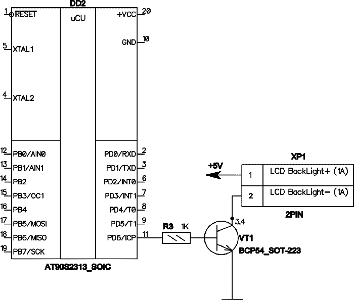

1) Анализ работы схемы при изъятии из нее программируемых или программно-конфигурируемых элементов. При этом все оставшиеся РЭ схемы должны работать в штатных режимах, не должно быть «висящих» баз и затворов, недопустимых выбросов напряжений и т.п.

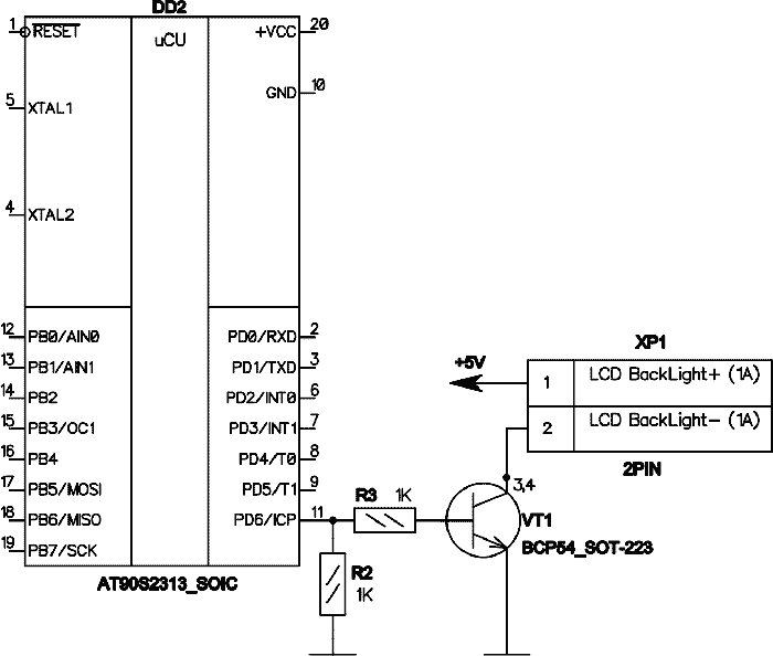

2) Анализ работы схемы при изменении функций двунаправленных программируемых выводов (например, портов микроконтроллера (МК)). Взгляните на фрагмент схемы на рис. 6 и 7 и представьте, что входы МК перепрограммировались на работу в режиме «выходов».
Рис. 6
Рис. 7
Что с ними станет? А включить дополнительный резистор практически ничего не стоит. Вообще любые двунаправленные порты следует рассматривать как порты вывода (т.е. переключение этих портов в режим вывода с произвольным установлением на них как лог.«0», так и лог.«1» не должно приводить к перегрузкам элементов схемы). Если Вы уделяете особое внимание надежности устройства, то стоит провести такой анализ, ведь надежность МК или другого процессора тесно связана с его ПО, которое зачастую не блещет стабильностью работы. По тем же причинам схема, изображенная на рис.9, более предпочтительна, чем показанная на рис.8.
Рис. 8
Рис. 9

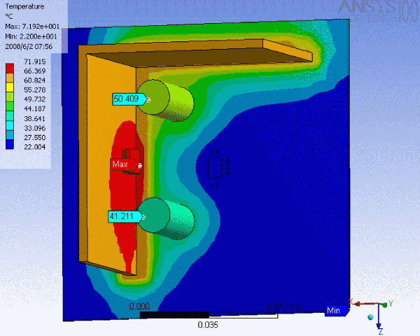

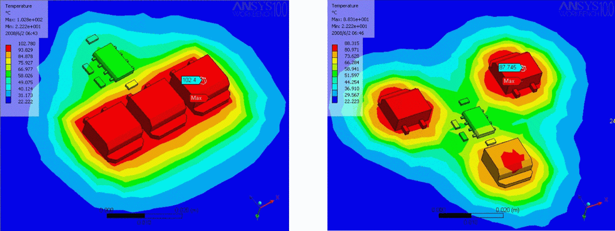

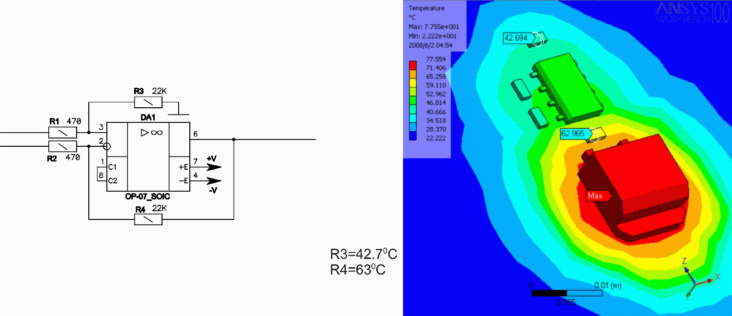

Особое внимание следует уделить вопросам обеспечения нормальных терморежимов РЭ в смонтированном устройстве. Оптимальное размещение элементов на печатной плате позволяет избежать многих неприятных эффектов, например градиента температур (особенно важно для прецизионных узлов). В приведенном на рис.10 примере показано как градиент температур, вызванный неудачной компоновкой может привести к ухудшения характеристик схемы. Разница между элементами R3 и R4 достигает 20 °С, что для резисторов общего назначения значит уход сопротивлений от номинала на единицы процентов.
Рис. 10
На рис.11 показан эффект «локального перегрева», когда близко расположенные на плате тепловыделяющие элементы «подогревая друг друга», обеспечивают локальную концентрацию большой тепловой мощности при неудовлетворительном ее отводе. Причем для выхода из данной ситуации достаточно обеспечить более равномерное распределение тепла, например «растащив» на большие расстояния тепловыделяющие элементы.

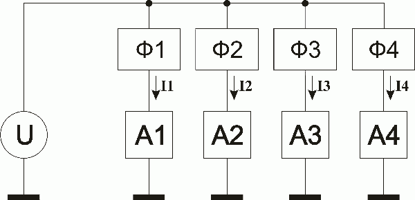

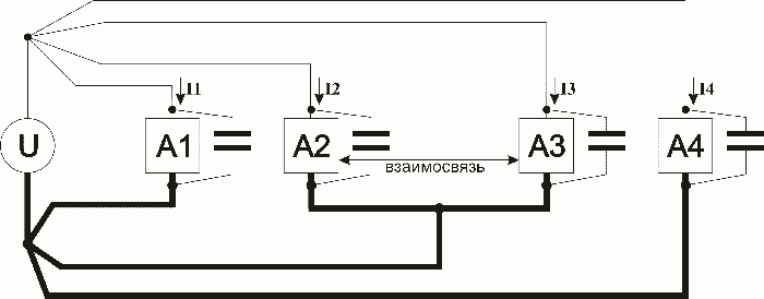

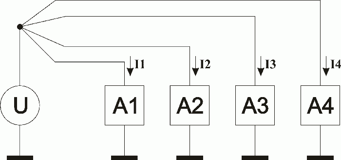

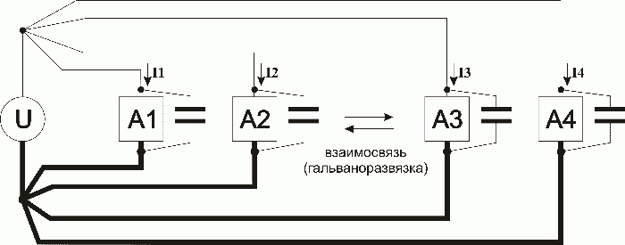

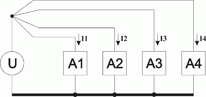

Для обеспечения разводки цепей «земли» и «питания» необходимо выделить функциональные блоки схемы, потребляющие большие токи, а также блоки, чувствительные к помехам по питанию. Выделив такие участки схемы, необходимо развести питающие и «земляные» цепи таким образом, чтобы получились независимые контуры протекания питающих токов для каждого блока. При этом «земли» всех блоков, а также общего источника питания, должны быть эквипотенциальны, причем как для постоянного тока, так и для ВЧ (для импульсных схем можно ориентироваться на частоту 3-й, а лучше 5-й гармоники самого короткого импульсного сигнала). Конструктивно, эквипотенциальность обычно достигается за счет разводки «земли» трассами наименьшей длины и наибольшего возможного сечения. Для примера рассмотрим топологию, показанную на рис.13.
Рис. 13
Если «земли» всех блоков «А1»…«А4» и источника питания «U», с пренебрежимо малым внутренним сопротивлением, эквипотенциальны, то токи «I1»..«I4»в контурах питания, никоим образом не будут влиять друг на друга. На практике реализация данной топологии может быть затруднительна, в частности, проблематично обеспечить эквипотенциальность «земель» всех блоков. Как правило, реальная схема выглядит примерно так, как показано на рис.14, т.е. присутствует некая «земляная шина» с ненулевым (возможно даже довольно большим) импедансом. Задача разработчика – свести ее импеданс к минимуму.
Рис. 14
Кроме снижения индуктивности и омического сопротивления проводников и печатных трасс, посредством вариации их «геометрии», довольно эффективным известным средством снижения импеданса по ВЧ является применение шунтирующих конденсаторов по питанию, которые позволяют нивелировать эти паразитные параметры. Исключив протекание импульсных токов по трассам питания и «земли», мы тем самым не допустим работы этих проводников в качестве «антенн», передающих помехи. Достигается это, как я сказал выше, с помощью грамотной топологии и применения шунтирующих (в данном случае можно сказать «накопительных») емкостей по цепям питания. Термин «накопительный» уместнее применять для емкостей, стоящих в непосредственной близости от узлов, потребляющих большие импульсные токи, при этом питание узла происходит именно за счет энергии накопленной в конденсаторе, исключая, таким образом, протекание импульсных токов по длинным подводящим трассам питания и «земли».
Если блоки связаны аналоговыми сигналам относительно общей «земли», то вариант с эквипотенциальными «землями» из возможных в реализации, является единственно простым. Как альтернативный вариант - возможно построение схемы с гальванической развязкой по управляющим сигналам, но для аналоговых систем это ведет к серьезному усложнения схемотехники. Для цифровых систем, в большинстве случаев, гальваноразвязка делается гораздо проще.
Если блоки независимы, или зависимы некоторые из них, то задача значительно упрощается. В этом случае можно, как показано на рис.15, сделать эквипотенциальными только «земли» связанных (зависимых) блоков «А2» и «А3», либо разделить контуры питания, снабдив каждый блок шунтирующей (накопительной) емкостью, а зависимые блоки соединить гальванически развязанным каналом, как например показано на рис.16.
