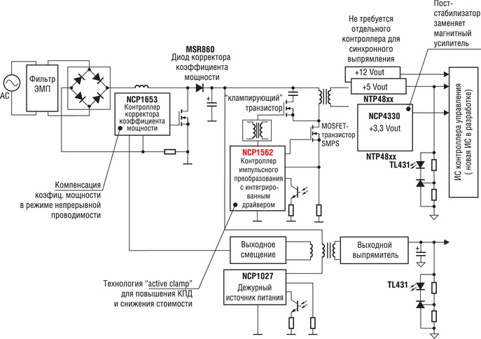

Семейство NCP1562x - это семейство контроллеров, предназначенных для разработки DC/DC-преобразователей c высоким значением КПД и минимальным количеством элементов (рис. 2).
Высокоэффективный блок питания ATX мощностью 305 Вт, базовая схема
Рис. 2. Высокоэффективный блок питания ATX мощностью 305 Вт, базовая схема
Контроллеры этой серии формируют два синфазных сигнала управления. Для предотвращения одновременного переключения силовых ключей в контроллере предусмотрена задержка, величина которой определяется номиналом внешнего резистора (минимальное значение задержки составляет 20 нс). Рекомендации по выбору задержки приводятся в фирменном описании контроллера. Наличие задержки также необходимо для «мягкого» переключения. Сигнал OUT1 предназначен для управления основным силовым ключом. Сигнал OUT2 предназначен для управления вспомогательным транзистором, а также синхронным выпрямителем во вторичной стороне преобразователя или вторым силовым ключом в случае несимметричного полумостового преобразователя.
Перечислим основные функциональные возможности контроллеров: ограничение рабочего цикла (максимальное значение рабочего цикла 85%), мониторинг пониженного и повышенного значения входного напряжения, регулируемая задержка, плавное выключение в случае возникновения неисправности, регулируемый плавный пуск, мониторинг тока, фиксированная частота преобразования.
