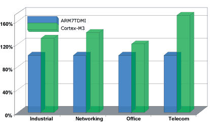

В процессорах Cortex-M3 реализован новый набор команд Thumb -2, что позволяет достигнуть на 70 % большей производительности на мегагерц, чем классические ARM процессоры на базе ARM7TDMI-S, использующие классический набор команд Thumb, и на 35 % более производительности, чем те же процессоры, выполняющие базовый набор команд ARM (по данным того же теста Drystone).

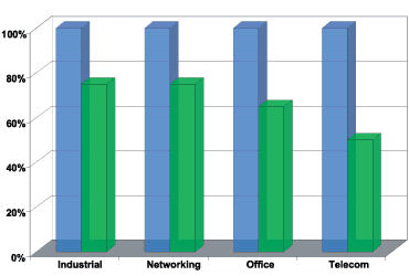

Постоянным ограничением в применении более производительных процессоров является их стоимость. Современные технологии производства являются дорогостоящими и поэтому решающим моментом в уменьшении стоимости процессора является площадь его кристалла. Процессоры, выполненные по технологии Cortex-M3 используют самое маленькое ядро ARM на сегодняшний день, содержащее всего 33 тысячи вентилей, выполненные по 0.18 мкм технологии, и уменьшенные до разумных размеров периферийные модули. Требования ядра к объему памяти также минимизированы за счет внедрения технологий хранения невыровненных данных, битовых операций и системы команд Thumb-2.
Эффект от этих нововведений выражается в более чем 25 % снижении требований к памяти по сравнению с классическими ARM процессорами. Сравнительные графики производительности и объема кода в различных областях применения приведены соответственно на рис. 1 и 2.
Сравнение производительности процессоров ARM7DTMI и Cortex-M3 в различных приложениях
Рис.1 Сравнение производительности процессоров ARM7DTMI и Cortex-M3 в различных приложениях
Сравнение требуемого объема кода для процессоров ARM7DTMI и Cortex-M3 в различных приложениях
Рис. 2. Сравнение требуемого объема кода для процессоров ARM7DTMI и Cortex-M3 в различных приложениях

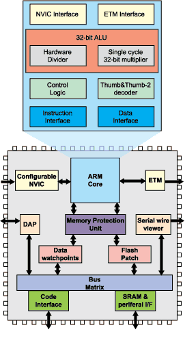

Процессор на базе архитектуры Cortex-M3 в своей основе имеет иерархическую структуру. Она включает в себя ядро CM3Core с развитой периферией, включающей в себя механизмы управления прерываниями, защиты памяти и внутрисхемной отладки и другие. Этот набор обладает прекрасной конфигурируемостью, что позволяет применять этот процессор для решения широкого спектра задач и наиболее полно отвечать требованиям, выдвигаемым к нему. Ядро Cortex-M3 и интегрированные в него компоненты (рис. 3) созданы с учетом требований к минимизации требуемого объема памяти и потребления энергии.
Блок-схема ядра Cortex-M3
Рис. 3. Блок-схема ядра Cortex-M3
Ядро Cortex-M3 базируется на Гарвардской архитектуре и имеет раздельные шины для команд и для данных в отличие от стандартных ARM процессоров, использующих фон Неймановскую архитектуру и совмещенные шину и память как для данных, так и для команд.
Поскольку процессоры Cortex-M3 считывают данные и команды одновременно, это позволяет производить некоторые операции одновременно и таким образом существенно повысить производительность системы.
Встроенный в ядро конвейер имеет три стадии работы: выборка команды, декодирование команды, выполнение команды. Для случаев, когда в конвейере декодируется команда перехода, на стадии декодирования также производится выборка инструкции предсказания перехода, что также приводит к ускорению выполнения программы. Процессор выбирает команду назначения перехода во время собственно стадии декодирования. Позже, на стадии выполнения команд, переход разрешается и к этому моменту уже известно, какая команда будет следующей. В случае, если переход не производится, следующая последовательность команд и так уже доступна. В случае же, если переход производится, команда перехода становится доступной в то же время, когда собственно переход и разрешается, таким образом сводя время простоя к единственному такту.
Ядро процессора Cortex-M3 содержит декодер для традиционной системы команд Thumb и для новой системы Thumb-2, усовершенствованное АЛУ с поддержкой аппаратного умножения и деления, управляющей логикой и интерфейсами к другим компонентам системы.
Процессор на базе архитектуры Cortex-M3 представляет собой 32-разрядный процессор с 32-разрядными шиной данных, банком регистров и интерфейсом с памятью. Он содержит 13 регистров общего назначения, два указателя стека, регистр связей, счетчик команд, регистр статуса и множество специальных регистров.
Процессор на базе архитектуры Cortex-M3 поддерживает два режима работы, Thread и Handler, а также два уровня доступа к коду (привилегированный и непривилегированный), позволяющие создавать сложные открытые и при этом не жертвовать безопасностью. Непривилегированный уровень доступа ограничивает или полностью запрещает доступ и использование некоторых ресурсов типа определенных команд или областей памяти. Режим Thread является стандартным режимом работы и поддерживает распределение уровней доступа, тогда как режим Handler включается лишь в некоторых случаях и весь код получает привилегированный уровень доступа.
