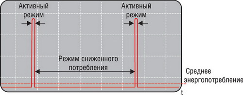

Принцип работы микроконтроллерного приложения можно понять, рассмотрев рисунок 1, на котором условно представлен уровень энергопотребления приложения во времени. Для того, чтобы снизить среднее энергопотребление, необходимо, чтобы микроконтроллер оставался в режиме ожидания максимально возможное время, очень быстро переходил из него в активный режим и обрабатывал программный код с высокой производительностью.
Принцип работы энергоэкономичного приложения
Рис. 1. Принцип работы энергоэкономичного приложения

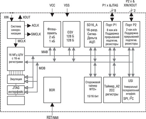

Микроконтроллер MSP430F2013, функциональная блок-схема которого показана на рисунке 2, имеет производительность 16 МГц, 2 КБайт памяти Flash, 128 Байт оперативной памяти, встроенную схему сброса при понижении напряжения питания, 16-битный сторожевой таймер, универсальный последовательный интерфейс, способный работать в режиме SPI и I2C, а также 16-битный сигма-дельта АЦП со встроенным термодатчиком. При этом корпус имеет 16 выводов, а цена начинается от $1,2. Наличие 16-битного АЦП благоприятно сказывается на точности преобразования аналогового сигнала, что делает микроконтроллер идеальным для таких приложений, как датчик движения [2].
Блок-схема архитектуры MSP430F2013
Рис. 2. Блок-схема архитектуры MSP430F2013

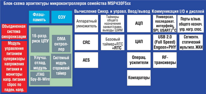

Блок-схема архитектуры этого семейства представлена на рисунке 3. MSP430F5xx обладают производительностью 25 MIPS, большим объемом памяти, содержат 32-битный аппаратный умножитель, блок вычисления циклического избыточного кода, ЖКИ-контроллер, операционные усилители, АЦП и ЦАП, множество коммуникационных интерфейсов, среди которых USB 2.0, а также RF-трансивер для построения беспроводных приложений. Помимо тех архитектурных отличий, о которых шла речь вначале статьи, 5xx имеют присущие только им особенности.
Блок-схема архитектуры микроконтроллеров семейства MSP430F5xx
Рис. 3. Блок-схема архитектуры микроконтроллеров семейства MSP430F5xx

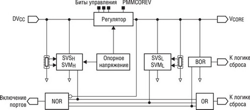

Модуль управления энергопотреблением (PMM) со встроенным регулятором генерирует напряжение питания ядра. Программно задается один из четырех уровней, и с помощью двух супервизоров (SVS) и двух мониторов (SVM) производится контроль уровней входного и выходного напряжений (рисунок 4). Как уже упоминалось, ядро является самым энергозатратным компонентом микроконтроллера, но благодаря модулю PMM энергопотребление ядра можно уменьшить в те моменты, когда не требуется максимальная производительность.
Блок-схема модуля управления энергопотреблением
Рис. 4. Блок-схема модуля управления энергопотреблением
