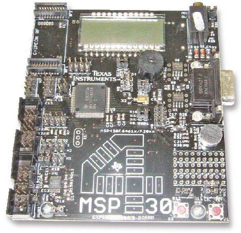

На прошедшей в апреле этого года в Москве конференции Texas Instruments (Developer Conference) технические специалисты компании демонстрировали работу платы с микроконтроллером MSP430F149 и ЖК-индикатором, когда в качестве источника питания использовалось три яблока. Гальванический эффект, изучаемый в курсе физики за восьмой класс средней школы, нашел такое оригинальное применение совершенно обоснованно. Пара металлических пластин, медная и цинковая, площадью не более десяти см2 в каждом яблоке, последовательно соединяясь в батарею из трех элементов, позволяет получить напряжение порядка 3 В с нагрузочной способностью, достаточной для питания связки МК+ЖКИ. В качестве электролита может выступать любой другой материал с кислой реакцией, как вариант, по словам все тех же специалистов Texas Instruments. Вполне пригодными для этой цели являются клубни картофеля, с той лишь разницей, что, в отличие от яблок, емкость такого элемента получается низкой.
Это все, конечно, лирика. А ведь есть уже вполне оформившиеся решения подобной тематики. Компания Olimex (Болгария), признанный лидер в производстве недорогих отладочных средств на основе популярных микроконтроллеров, выпустила модуль, построенный на базе компактной солнечной батареи и держателя аккумулятора формата АА для накопления энергии. Плата MSP430-SOLAR, о которой идет речь, предназначена для совместной работы с отладочными и демонстрационными платами на базе микроконтроллеров семейства MSP430. При освещении батареи солнечным светом она вырабатывает достаточное количество энергии, чтобы запитать несложную схему с микроконтроллером и небольшой периферией. Аккумулятор, устанавливаемый на плату, выполняет функции источника резервного питания. Заряжается он все от той же солнечной батареи.
Подключение батареи к целевой плате осуществляется посредством стандартного JTAG-соединителя, что очень удобно ввиду его наличия практически на каждой отладочной плате с микроконтроллером MSP430.
