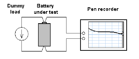

На рисунке внизу показана упрощенная схема системы измерения характеристик батареи. Она записывает только напряжение в течение всего цикла разряда. В измерении характеристик батареи нет ничего сложного, и их можно осуществить с помощью обычных инструментов, но собрать специальный инструмент для измерения характеристик батареи гораздо лучше.
Упрощенная схема системы измерения характеристик батареи
Надписи на рисунке
Dummy load Регулируемая нагрузка
Battery under test Измеряемая батарея
Pen recorder Самописец

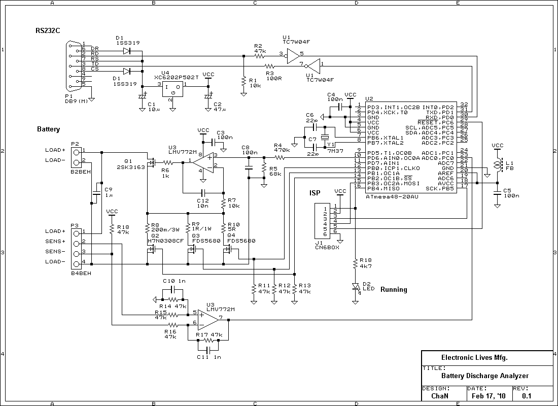

Выше приведена принципиальная схема анализатора разряда батарей. Устройство управляется с ПК через последовательный порт и питается от этого же порта, внешнего блока питания не требуется.

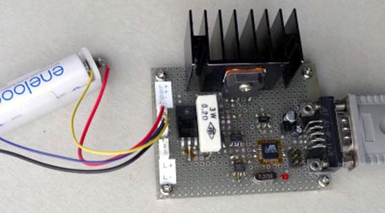

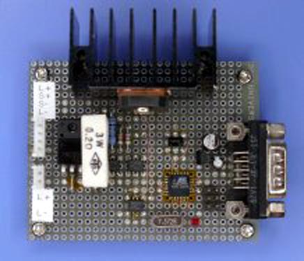

Имитатор нагрузки и схема стабилизатора тока контролируются микроконтроллером. В режиме постоянной мощности и резистивном режиме ток нагрузки регулируется динамически, чтобы имитировать соответствующий тип нагрузки для батареи. Диапазон регулировки тока разделен на три, чтобы получить максимальное разрешение по току в каждом поддиапазоне. Мощность, рассеиваемая на транзисторе Q1, может доходить до 10 Вт при максимальном токе нагрузки, поэтому для этого транзистора требуется система охлаждения в виде радиатора и вентилятора. Радиатор, используемый в данном устройстве, может рассеивать мощность до нескольких ватт без вентилятора. Если рассеиваемая мощность будет превышать этот лимит, потребуется радиатор больших размеров или вентилятор. Диапазон измеряемых напряжений составляет от 0.8 до 4.5 В, а ток нагрузки может достигать 3 А. Это позволяет измерять параметры Li-Ion, Ni-Cd, Ni-MH аккумуляторных элементов и щелочных батареек.
Для измерения напряжения батареи используется четырехпроводный метод, что позволяет исключить ошибку, вызываемую падением напряжения на проводах и контактах. Это необходимо для ячеек, дающих большой ток и низкое напряжение, таких как Ni-Cd и Ni-MH. Поскольку в своих проектах я часто использую двухпроводные разъемы типа JST EHR, на плату добавлен еще и двухконтактный разъем B2B-EH.
