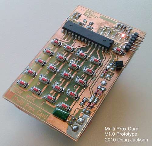

Универсальный RFID ключ
Решение автора опубликовать данную статью связано с желанием ознакомить пользователей с конструктивными недостатками, присущими самой первой реализации RFID, а также позволить другим создать свой собственный универсальный RFID ключ. При разработке нужно учитывать несколько важных моментов:
  • работать предстоит с 125 кГц RFID устройствами, которые используют тот же метод кодирования, что и в этом проекте;
  • необходимо знать номер RFID метки (который нанесен обычно на обратную сторону метки/карты) т.к. этот номер вводится в универсальный RFID ключ для его эмуляции.

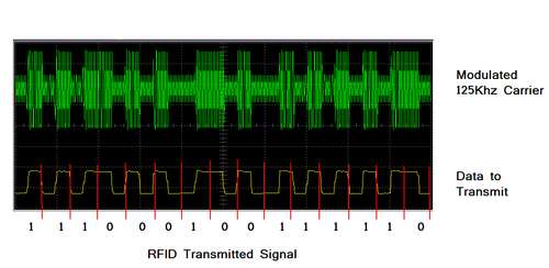

Одной из интересных особенностей обмена данными между меткой и считывателем является то, что данные кодируются с применением алгоритма кодирования Манчестер, поэтому могут передаваться по одному каналу, т.к. при применении этого алгоритма гарантируется восстановление приемником (считывающим устройством) тактового сигнала из последовательности импульсов. В этой схеме логической единице и нулю соответствуют не уровни напряжения, а перепады. Так логической единице поставлен в соответствие переход с низкого уровня на высокий, а логическому нулю – переход с высокого на низкий.
Фактически, данные передаются меткой путем короткого замыкания выхода катушки – это создает дополнительную нагрузку на передающее устройство в считывателе, которая может быть четко определена.

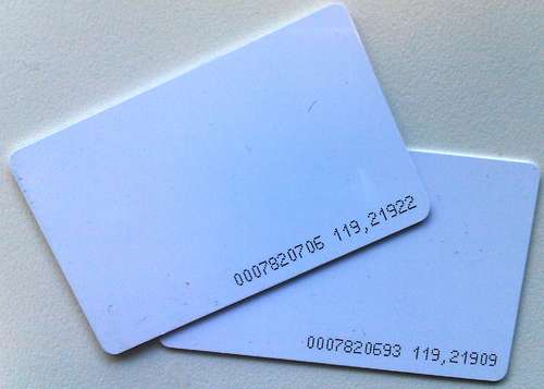

Многие RFID карты (ключи) имеют на обратной стороне напечатанный номер (см. рисунок), который говорит, какие данные хранятся в карте.
RFID карта с нанесенным серийным номером
К примеру, карта с нанесенным номером 0007820706 119,21922 содержит битовый шаблон:
1111111110010111000000000000001111011110101001010101000010101100

Переданный код в шестнадцатеричном формате: 2C 0077 55A2. Если разбить его на три группы, то получим: 2C, 0077 (десятичное значение 119), 55A2 (десятичное значение 21922), что соответствует номеру на RFID карте 119,21922.
Это же число, напечатаное на карте в десятичной форме – 0007820706, соответствует 7755A2 (HEX). Константа 2C передается всеми картами этой системы – идентификатор RFID системы. Именно указанное число в десятичной форме (0007820706) потребуется нам для эмуляции RFID ключа.
