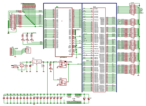

Основным элементом логического анализатора является ПЛИС XC95288XL, производства компании Xilinx, которая и выполняет все основные функции. Принципиальная схема прибора изображена на Рисунке 1.
Принципиальная схема многоканального логического анализатора
Рисунок 1. Принципиальная схема многоканального логического анализатора (версия 1.1)
В качестве источника тактовой частоты для ПЛИС используется осциллятор IC4 (IC6), позаимствованный со старой материнской платы компьютера. Несмотря на то, что осциллятор рассчитан на работу при напряжении 5 В, проблем в работе прибора при питании его напряжением 3.3 В выявлено не было.
Для хранения выборок используется внешнее быстродействующее ОЗУ – микросхема AS7C33128.
Для питания прибора используется внешний источник с выходным напряжением до 15 В. ПЛИС и ОЗУ имеют напряжение питания 3.3 В, поэтому установлен регулятор напряжения 3.3 В серии LD1117DT33.

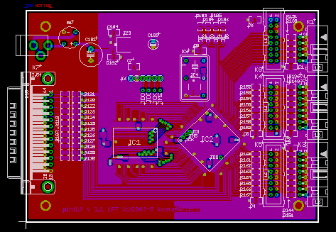

Коннектор параллельного порта K7 размещен на плате логического анализатора и подключен непосредственно к ПЛИС. Печатная плата логического анализатора двухсторонняя, используются компоненты для поверхностного монтажа и обычные компоненты с выводами. Вид печатной платы показан на Рисунке 2.
Вид печатной платы логического анализатора
Рисунок 2. Вид печатной платы логического анализатора (версия 1.1)
Замечание. Вместо вывода 40 (Vss) микросхемы SRAM к «земле» подключен вывод 39 этой микросхемы. Решение: соединить на печатной плате вывод 39 и 40 вместе (вывод 39 не используется в микросхеме SRAM).

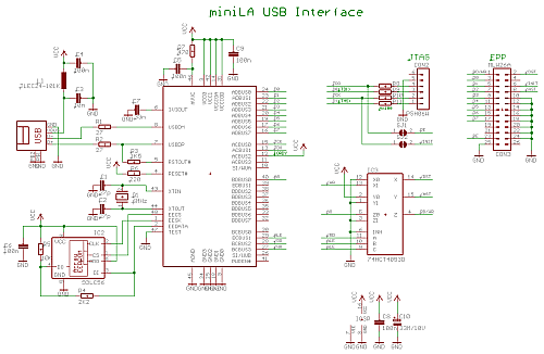

Для подключения к персональному компьютеру по интерфейсу USB необходимо использовать специальный адаптер, схема которого изображена на Рисунке 3.
Принципиальная схема адаптера USB интерфейса для логического анализатора
Рисунок 3. Принципиальная схема адаптера USB интерфейса для логического анализатора (версия A 1.1)

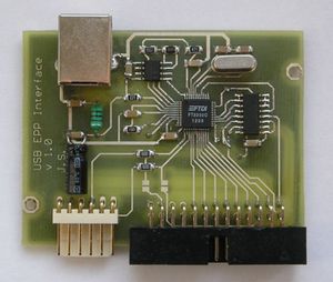

Адаптер USB интерфейса для логического анализатора собран на микросхеме серии FT2232C производства компании FTDI. Данная микросхема объединяет в себе функциональность двух отдельных микросхем FT232BM и FT245BM. Она имеет два канала ввода/вывода, которые конфигурируются отдельно. Основные моменты конфигурации FT2232C для применения в составе прибора – это питание от USB интерфейса и режим эмуляции шины микроконтроллера (MCU Host Bus Emulation mode). Этот режим конвертируется в протокол EPP посредством мультиплексора IC3 74HCT4053D. Так как непосредственное декодирование сигналов /DST, /AST и RD/WR может вызывать конфликты таймингов, используется дополнительный сигнал A8, который используется в качестве сигнала RD/WR (чтение/запись) в периоды передачи данных по EPP протоколу.
Коннектор JTAG (CON2) используется для конфигурирования ПЛИС – это для будущих разработок, на текущий момент данный интерфейс не используется.
Микросхема EEPROM серии 93LC56 (IC2) хранит конфигурационные данные для микросхемы FT2232C и является обязательным элементом для правильного функционирования программируемого интерфейса. Для программирования данной микросхемы используется утилита FT_Prog (ранее она имела название MProg). Данная утилита и драйвера FT2232C доступны для скачивания на сайте компании FTDI.

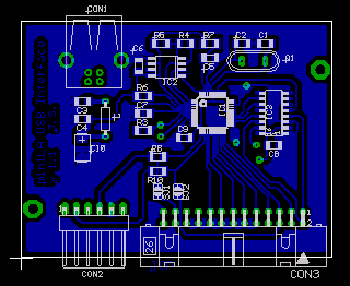

Печатная плата адаптера разработана односторонней, что упрощает ее изготовление.
Рисунок 4. Вид рисунка печатной платы адаптера USB интерфейса (версия A1.1).

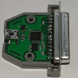

Существует также версия B 1.0 адаптера USB интерфейса (Рисунок 5). Данная версия отличается отсутствием коннектора JTAG и печатной платой, которая выполнена с учетом встраивания ее в корпус коннктора CANNON 25. Внешний вид собранных адаптеров а Рисунке 6.
Схема второго варианта адаптера USB интерфейса для логического анализатора Вечатная плата второго варианта адаптера USB интерфейса для логического анализатора
Рисунок 5. Схема и печатная плата адаптера USB интерфейса для логического анализатора (версия B 1.0).
 a) b)
Рисунок 6. Внешний вид адаптера USB интерфейса версия A 1.1 (а) и версия B 1.0 (b)

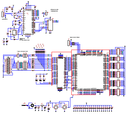

Также имеется еще одна версия схемы логического анализатора (Рисунок 7), в которую уже интегрированы интерфейсы USB и LPT. Автором этого варианта является Bob Grieb и при разработке схемы использовалась среда TinyCAD, печатная плата для него разрабатывалась в редакторе FreePCB.
Вторая версия логического анализатора
 Рисунок 7. Принципиальная схема второго варианта логического анализатора с интегрированным коммуникацонным интерфейсом USB и LPT (версия Bob Grieb)
