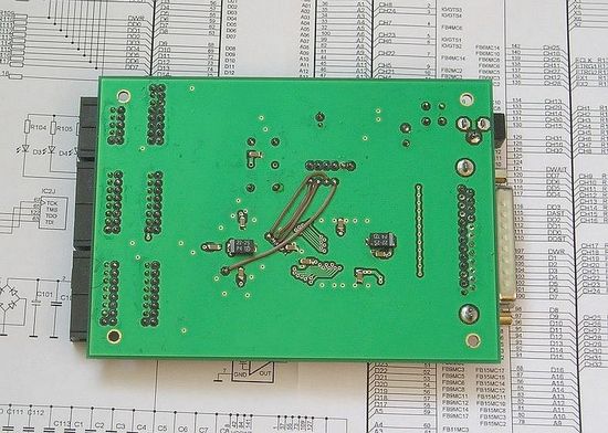

Перед использованием логического анализатора в ПЛИС должна быть загружена соответствующая прошивка. Мы рассмотрим процесс программирования с использованием программы iMPACT (часть ISE WebPACK) и программатора Xilinx LPT JTAG (Parallel Download Cable III), схема которого доступна в разделе загрузок.
Следует заметить, что на схеме коннектор K6 (JTAG) указан, на печатной плате этот коннектор установлен, однако печатные проводники на плате к нему не подходят. Необходимо добавить эти сигнальные линии к коннектору на печатной плате с помощью соединительных проводов (см. рисунок ниже).
Вид печатной платы логического анализатора
  1. Подключаем к интерфейсу JTAG логического анализатора программатор и включаем питание логического анализатора.
  2. Запускаем программу iMPACT (Start -> Programs -> Xilinx ISE -> Accessories -> iMPACT).
  3. Выбираем опцию «Configure Device» (Конфигурирование устройства) и нажимаем кнопку Next.
  4. Выбираем режим «Boundary-Scan» и нажимаем кнопку Next.
  5. Выбираем опцию «Automatically connect to cable…», нажимаем кнопку Next.
  6. Программатор теперь должен определить ПЛИС, о чем свидетельствует появившаяся картинка с изображением чипа. Кликаем правой кнопкой на чипе и выбираем «Assign New Configuration File», в появившемся диалоговом окне выбираем соответствующий файл *.jed (в архиве с прошивкой) и нажимаем кнопку Open.
  7. Кликаем правой кнопкой на чипе, выбираем «Program…», в следующем окне должны быть включены опции «Erase Before Programming» и «Verify» и жмем OK.
  8. Если все правильно собрано и подключено, микросхема ПЛИС будет запрограммирована.
