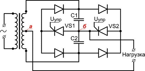

Представляю на суд читателей схему, специально разработанную для замены реле. Контакты реле загрязняются, окисляются, подгорают, поэтому являются слабым звеном в электрических цепях. На Рисунке 1 изображена схема двухполупериодного знакопеременного выпрямителя, в котором тиристоры после подачи напряжения на один из управляющих выводов изменяют полярность выходного напряжения, и во многих схемах автоматики могут заменить контакторы, реле и пускатели. Особенность тиристоров состоит в том, что при работе на индуктивную нагрузку после снятия управляющего напряжения они остаются открытыми из-за вызванных ЭДС самоиндукции колебательных процессов, происходящих в питаемой цепи. Для надежного запирания тиристоров VS1 и VS2 после снятия управляющего напряжения в схему введены конденсаторы С1 и С2, которые в месте их соединения с тиристорами (точка «б» на схеме) образуют искусственную среднюю точку по отношению к среднему выводу вторичной обмотки питающего трансформатора (точка «а»). После снятия напряжения с управляющего электрода тиристора конденсаторы выравнивают потенциал между средним выводом вторичной обмотки трансформатора и выходом выпрямителя, устраняют происходящие в нагрузке колебательные процессы, способствуют надежному запиранию тиристоров. В случае питания коллекторного электродвигателя конденсаторы устраняют импульсные помехи, возникающие между его щетками и коллектором.

Схема была разработана специально для питания вторичных часов.
  • ёмкостя пробют любые тиристоры.в послед резисторы.
  • Действительно в схеме "косяк", если тиристор откроется не в точке ноль синусоиды, то ток разряда может его вывести из строя.
  • Если применить оптотиристоры это обеспечит гальваническую развязку между питанием схемы и управляющей схемой. Управляющее напряжение и ток небольшие и возможно применение в средствах телемеханики -- управление по линиям связи различными электроклапанами, электрозадвижками. Конденсаторы, насколько я понимаю, создают искусственную среднюю точку, имеют небольшую ёмкость в принципе для устранения помех и колебательных процессов ЭДС самоиндукции. Это не выпрямительные и не сглаживающие конденсаторы.
