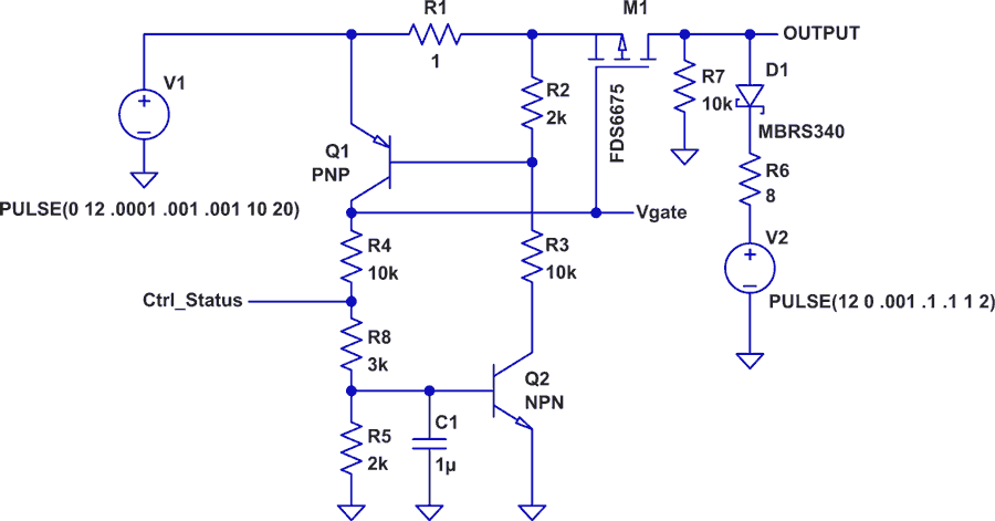

Транзисторная схема отключения нагрузки для микроконтроллеров
Рисунок 1. Принципиальная схема выключателя нагрузки для микроконтроллеров, созданная в симуляторе LT Spice.
Автор разработал свою транзисторную схему выключателя нагрузки, обладающую рядом преимуществ. В схеме используются два биполярных транзистора, один P-канальный MOSFET и несколько пассивных элементов. На схеме, созданной в симуляторе LT Spice, указаны номиналы элементов для напряжения питания 12 В, максимального тока нагрузки 700 мА и логического интерфейса для микроконтроллера с 5 В логическими уровнями (Рисунок 1). Для других напряжений питания или логических уровней достаточно изменить сопротивления резисторов R4 и R8, а настроить схему на другой ток нагрузки можно заменой резистора R1. (Обратите внимание, что компоненты V2, D1, R6 и R7 предназначены для моделирования нагрузки в симуляторе и не являются частью реальной схемы).
Основным недостатком предлагаемой схемы по сравнению с интегральным контроллером горячей замены является относительно большое падение напряжения на резисторе датчика тока R1, которое при токе, равном порогу отключения, составляет примерно 0.7 В. Еще один недостаток – непостоянство порога отключения. Объясняется это температурной зависимостью напряжения VBE транзистора Q1, которое изменяется с крутизной 1.8 мВ/К (0.25%/К). Если для вашего приложения это несущественно, то такая схема будет оптимальным решением благодаря ее дешевизне и гибкости, а также широкой доступности компонентов.
Преимуществом перед большинством интегральных решений является однопроводный интерфейс управления и контроля статуса (вывод Ctrl_Status). После включения схемы микроконтроллер настраивает вывод Ctrl_Status на вход и периодически проверяет его состояние, чтобы убедиться, что выключатель нагрузки не сработал.
Схема работает следующим образом. Линия Ctrl_Status подключается к порту ввода/вывода любого микроконтроллера. Если вы не хотите, чтобы контролируемая нагрузка включалась автоматически при подаче питания, сделайте так, чтобы в начальный момент на этой линии был установлен высокий логический уровень. «Лог. 1» на линии Ctrl_Status гарантирует, что транзисторы Q1 и Q2 будут включены, и потенциал затвора M1 будет близок к потенциалу стока, удерживая MOSFET закрытым во время подачи питания.
Для включения схемы и подачи напряжения питания на нагрузку микроконтроллер на короткое, но достаточное для разряда конденсатора C1 время устанавливает на линии Ctrl_Status уровень «лог. 0», а затем настраивает линию ввода/вывода как вход (состояние высокого импеданса). Импульс низкого логического уровня выключает транзистор Q2, который, в свою очередь, выключает транзистор Q1, в результате чего затвор транзистора M1 оказывается подключенным к «земле», и MOSFET включается, оставаясь открытым все время, пока вывод Ctrl_Status удерживается в высокоимпедансном состоянии, а транзисторы Q1/Q2, соответственно, выключены.
При возникновении перегрузки по току транзистор Q1 включается, открывая транзистор Q2. Оба транзистора Q1/Q1 будут удерживать друг друга во включенном состоянии (а MOSFET в выключенном) до тех пор, пока на выводе Ctrl_Status снова не появится низкий логический уровень.
В случаях, когда в нагрузке используются фильтрующие конденсаторы, во время подачи на нее питания выходной ток на мгновение может превысить пороговое значение срабатывания схемы. Для предотвращения таких паразитных явлений необходимо только увеличить длительность импульса низкого уровня на выводе Ctrl_Status. Пока на этом выводе присутствует низкий уровень, транзистор Q1 будет удерживать MOSFET в режиме ограничения тока, а Q1 не сможет его закрыть. Использование режима ограничения позволит избежать больших скачков тока в источнике питания.
Конденсатор C1 обеспечивает дополнительную фильтрацию в случаях, когда нагрузка в обычном режиме создает короткие импульсы токовых помех. В момент появления таких импульсов транзистор Q1 ограничит ток, но схема не отключит нагрузку, если длительность импульсной помехи не превысит время, определяемое конденсатором C1.

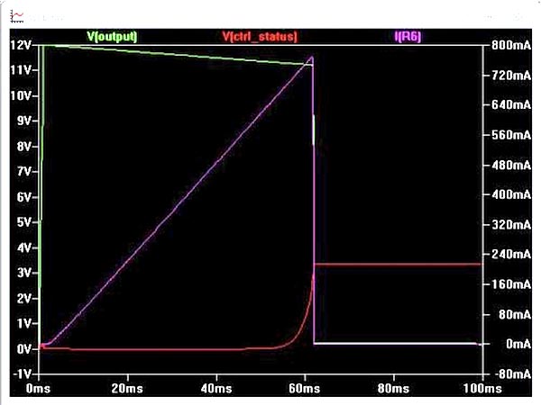

Выходные данные симулятора LT Spice позволяют продемонстрировать работу схемы (Рисунок 2). Вы видите, что потребляемый нагрузкой ток I(R6) нарастает, и при значении около 750 мА выходное напряжение падает до нуля.
Рисунок 2. Результат работы схемы выключателя нагрузки в симуляторе LT Spice.
