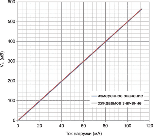

Рисунок 2.  Измеренная зависимость VIL от входного тока.
Эта схема требует очень внимательного отношения к напряжению смещения усилителя. Согласно спецификации, максимальное напряжение смещения ОУ TS1001 при 25 °C составляет ±3 мВ, что соответствует ошибке измерения ±3 мА. На Рисунке 2 смещение равно приблизительно 2.5 мА. Необходимо также учитывать, что ток утечки сток-исток транзистора при 25 °C составляет несколько десятков наноампер, а в полном диапазоне рабочих температур может достигать 1 мкА. Поскольку ток Q1 эффективно стабилизируется петлей обратной связи, замкнутой через TS1001, любая утечка между стоком и истоком проявляется как дополнительная токовая «подпорка», генерирующая соответствующее падение напряжения на R3, ограничивающее минимальный уровень измеряемого тока. Поэтому используемый обычно метод исключения напряжения смещения в усилителе датчика путем вычитания напряжения VIN, измеренного при отсутствии нагрузки, здесь работать не будет, так как влияние этого фактора невозможно отделить от влияния «подпорки».

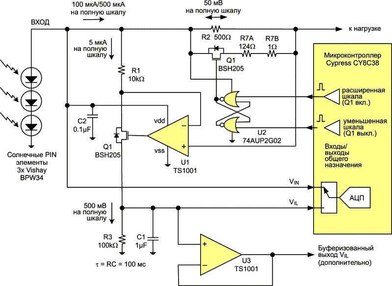

Рисунок 3.  Сверхэкономичная схема измерения тока с коррекцией смещения операционного усилителя.
На Рисунке 3 приведена альтернативная конфигурация, позволяющая выполнять калибровку усилителя для компенсации смещения. Схема рассчитана на измерение очень маленьких токов, в данном случае, генерируемых тремя последовательно соединенными фотогальваническими элементами на основе PIN диодов. Схему можно использовать для слежения за точкой максимальной мощности в составе системы сбора энергии, где микроконтроллер, управляя нагрузкой, стремится поддерживать максимальный уровень произведения V × I для оптимизации извлекаемой мощности.
Принцип работы этой схемы аналогичен предыдущей, изображенной на Рисунке 1, но в ней добавлен переключатель, позволяющий выбирать один из двух диапазонов измерения 100 мкА или 500 мкА. Максимальное падение напряжения на измерительном резисторе R2 для повышения эффективности здесь уменьшено до 50 мВ. Однако измерения на меньшей шкале при смещении ОУ, равном ±3 мВ, теперь будут сопровождаться ошибкой в 6%, что может оказаться неприемлемым.
Это смещение можно вычислить и вычитать из последующих результатов, измерив один и тот же параметр при двух коэффициентах усиления. Тогда напряжение смещения VOF будет равно
где VIL_G1 и VIL_G2 – напряжения, измеренные, соответственно, на меньшем и большем диапазонах, и где
