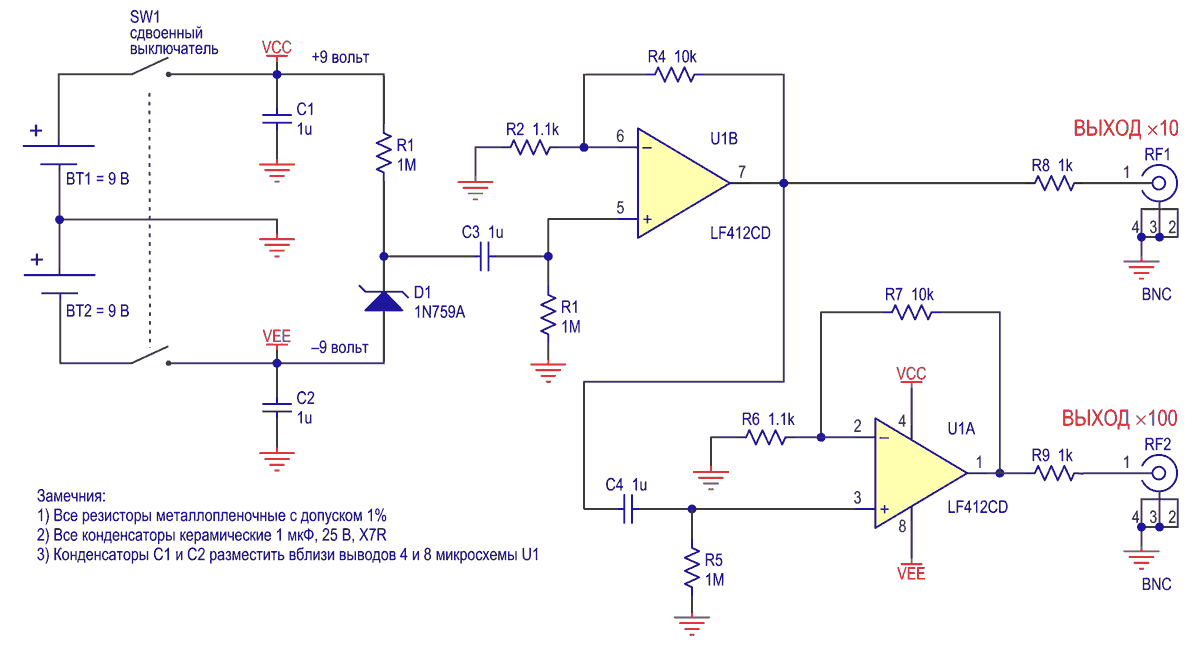

Чтобы не беспокоиться об ошибке смещения по постоянному напряжению, я выбрал почтенный сдвоенный операционный усилитель LF412 на полевых транзисторах, с помощью которого дважды усилил шум диода на 10.
Получившаяся схема изображена на Рисунке 1. На стабилитрон через резистор 1 МОм подано обратное напряжение 18 В от двух включенных последовательно батарей 9 В. Микросхема LF412 питается напряжением ±9 В, средняя точка которого взята от точки соединения батарей. Небольшой входной ток и малое напряжение смещения позволяют обойтись без выходных развязывающих конденсаторов, поскольку постоянная составляющая напряжения на выходах отличается от уровня «земли» на единицы милливольт. Хотя LF412 не является малошумящим усилителем, его шумы все же существенно ниже шумов стабилитрона, и здесь можгут не учитываться.
Рисунок 1.  Выходное напряжение этого низкочастотного генератора шума равно 1 или 10 В пик-пик в диапазоне частот от 1 Гц до 100 кГц.
Шум стабилитрона последовательно усиливается с помощью U1A и U1B до пиковых уровней примерно 1 В и 10 В. Если этого слишком много для тестируемой схемы, с помощью резисторов R8 и R9 выходные напряжения можно поделить до любого необходимого значения.

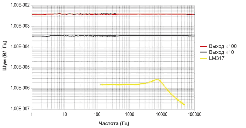

На Рисунке 2 показана результирующая шумовая характеристика схемы, плоская, как можно видеть, в полосе частот от 1 Гц до 100 кГц. Небольшой спад частотной характеристики на выходе х100 в районе 100 кГц составляет менее 0.5 дБ, и при необходимости может быть скомпенсирован соответствующей частотно-зависимой коррекцией усиления U1B. Однако для многих целей это будет совершенно излишним. Для сравнения на Рисунке 2 показана шумовая характеристика линейного стабилизатора LM317, включенного с конденсаторами минимально возможной емкости. Это иллюстрирует многочисленные утверждения, что «LM317 – очень шумный регулятор». Несложно заметить, что до стабилитрона 12 В ему очень далеко.
Рисунок 2.  Спектральная плотность мощности в диапазоне частот от 1 Гц до 100 кГц практически постоянна. Для сравнения показана шумовая характеристика стабилизатора LM317, считающегося очень сильно шумящим прибором.
