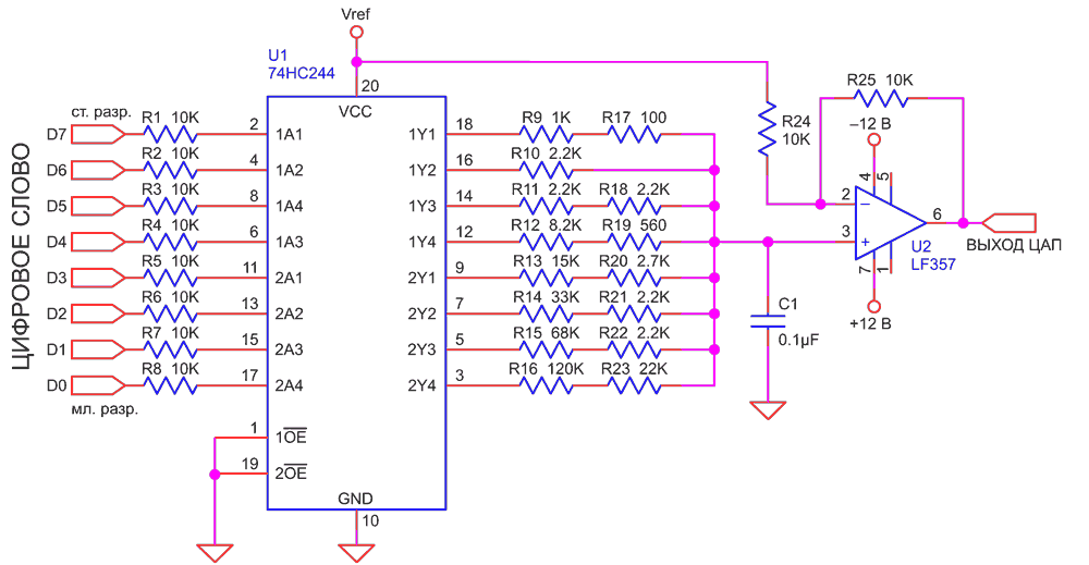

Используя большой диапазон рабочих напряжений КМОП буфера шины 74HC244, можно сделать простой 8-разрядный двухквадрантный умножающий цифро-аналоговый преобразователь (ЦАП).
Рисунок 1.
На Рисунке 1 8-разрядное цифровое слово через резисторы R1-R8 поступает на восемь входов КМОП буфера U1. К выходам буфера подключены весовые резисторы R9-R23 с соотношением сопротивлений 1:2:4:8…128. Опорное напряжение ЦАП Vref подается на вывод питания U1 VCC. Таким образом, выходное напряжение U1 будет пропорционально Vref. Резисторы R1-R8 необходимы для того, чтобы исключить влияние на выходные напряжения буфера входных управляющих логических сигналов.
Вывод 3 микросхемы U2 является, фактически, выходом по напряжению 8-разрядного униполярного ЦАП с Vref = VCC. Необязательный конденсатор C1 образует фильтр, удаляющий высокочастотные компоненты из этого напряжения, которое затем буферизуется, умножается на два и сдвигается на Vref, после чего на выводе 6 операционного усилителя LF357 напряжение ЦАП становится биполярным.

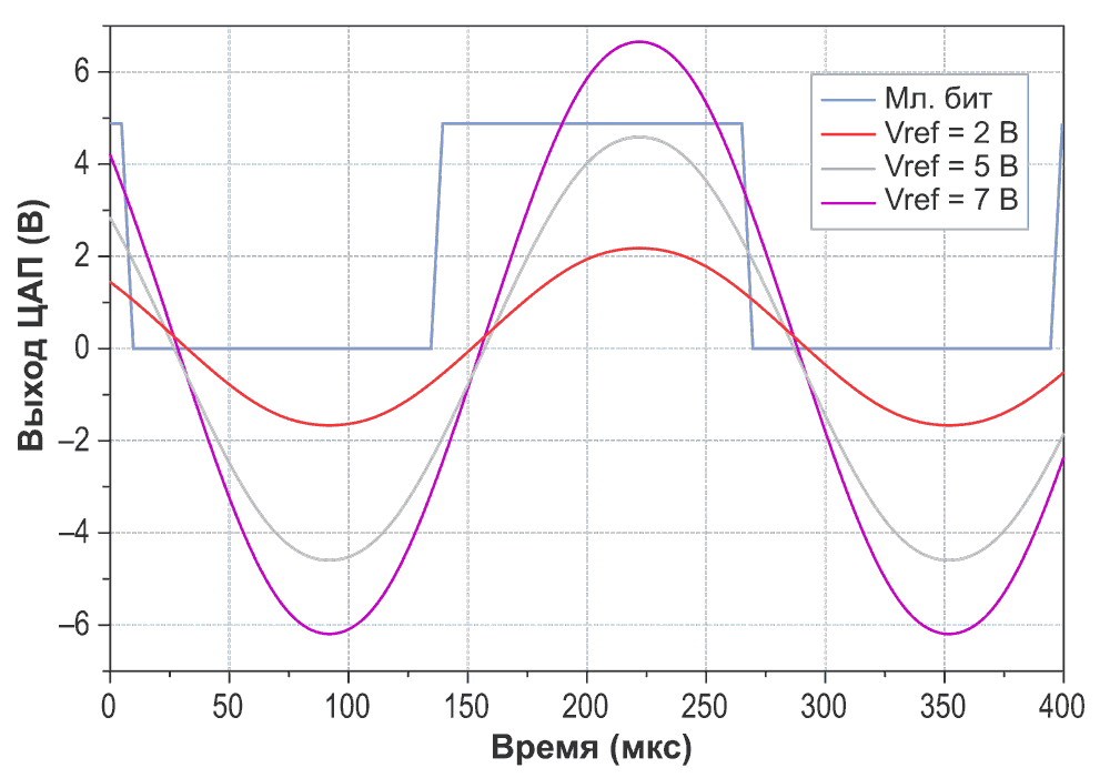

На Рисунке 2 показаны образцы синусоидальных сигналов, синтезированных 16 отсчетами на период для различных значений Vref. Измеренное время установления ЦАП составило 200 нс при C1 = 200 пФ.
