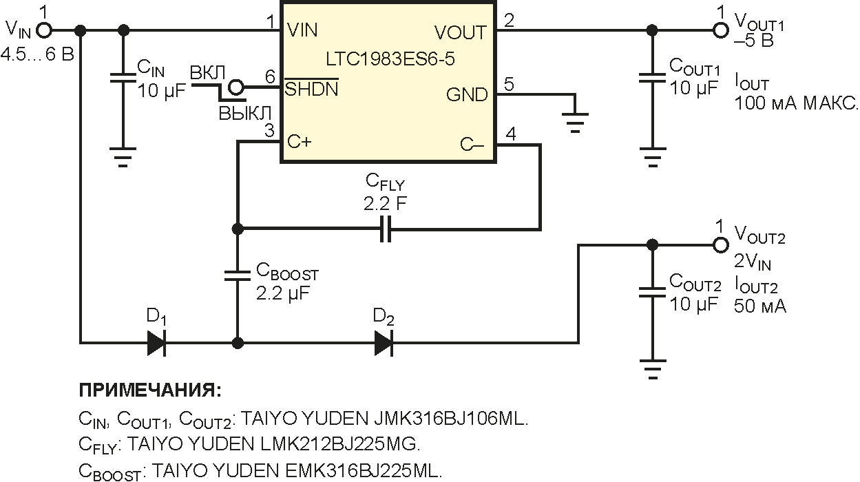

Потребность в источниках отрицательного напряжения растет вместе с ростом популярности приложений для портативных устройств. Однако схема преобразователя положительного напряжения в отрицательное может быть достаточно дорогой и относительно сложной, особенно, когда для питания устройства требуются напряжения обоих знаков. На Рисунке 1 показано простое и малозатратное решение, основанное на сочетании инвертора и удвоителя напряжения, использующих одну микросхему зарядового насоса. Из входного напряжения 5 … 6 В схема вырабатывает стабилизированное напряжение –5 В и нестабилизированное напряжение 10 В. Для этой схемы, в дополнение к микросхеме зарядового насоса в корпусе SOT-23, требуются лишь пять небольших керамических конденсаторов для поверхностного монтажа и два диода.
Простой компактный источник отрицательного напряжения
Рисунок 1. В этой схеме объединены стабилизированный инвертор
и удвоитель напряжения.
Входное напряжение 6 В безындуктивный DC/DC инвертор может преобразовать в стабилизированное напряжение –5 В (±5%) с максимальным током 100 мА, а удвоитель напряжения может отдавать 50 мА при напряжении 10.5 В ±7%. Выходное напряжение инвертора стабилизируется при выполнении условия
(VIN – 5) > (IOUT × ROUT).

Выходное напряжение удвоителя вы можете найти по формуле
VOUT2 = 2VIN – 2VD,
где VD – прямое напряжение диодов.

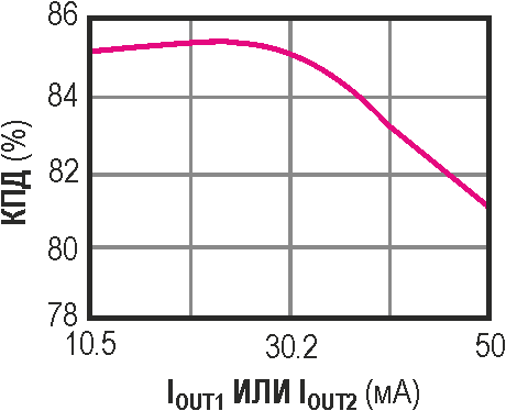

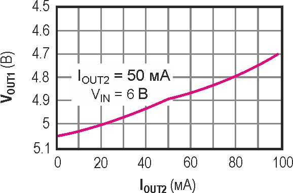

На Рисунке 3 изображена зависимость КПД схемы от ее выходных токов, из которой видно, что КПД превышает 81%, а в пиках достигает примерно 85%. Качество стабилизации инвертора иллюстрируется изображенной на Рисунке 4 зависимостью его выходного напряжения от тока нагрузки. В микросхему встроены цепи защиты от короткого замыкания и перегрева.
